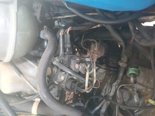

Ich benötige bitte mal Unterstützung bei der Fehlerfindung und ggf auslesen des Fehlerspeicher in Bochum.
Mein Golf 2 PN Automatik mit ABS hat folgendes Problem mit der Bremse:
Das Bremspedal ist komplett hart und lässt sich kaum eindrücken. Natürlich auch keine Bremskraftverstärkung. ABS und Bremswarnleuchte sind an.
Beim einschalten der Zündung spürt man ein klicken an den Relais 78 & 79, sowie ein knacken und minimales Nachgeben am Bremspedal.
Nach dem Starten des Motors spürt man dann nochmal ein knacken und wieder ein minimales Nachgeben des Bremspedals.
Es ist aber immer noch Knochenhart und lässt sich weiterhin nicht runter treten.
Kann man irgendwie messen, testen ob Hydraulikpumpe oder Motor funktionieren oder ausgefallen sind?
Da ich elektrisch und beim Messen eine absolute Null bin, würde ich mich freuen, wenn jemand etwas Zeit hat und mich bei der Fehlerfindung im Bochumer Süden unterstützen würde.

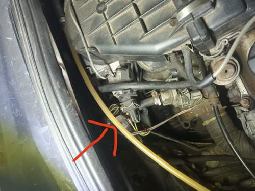

Eine Pumpe hört man nach einschalten der Zündung, aber jetzt wo Du mich drauf gestoßen hast: sie läuft dauerhaft und schaltet nicht ab. Ich meine, das war früher anders.
Diese Pumpe scheint aber auch auf der anderen (linken) Seite vom Vergaser zu sitzen.
Wenn ich den Stecker (siehe Bild) abziehe, ist Ruhe, läuft nach aufstecken aber direkt wieder an.
Viele Grüße
Kai
@VW 1991 schrieb am 23. Juni 2024 um 17:55:32 Uhr:
Das ist glaube ich der Vordrosselsteller vom Vergaser, das hat nun nix mit dem ABS zu tun.
