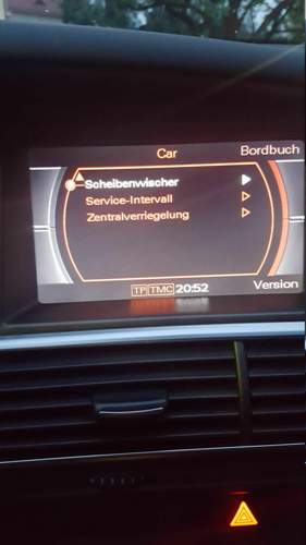

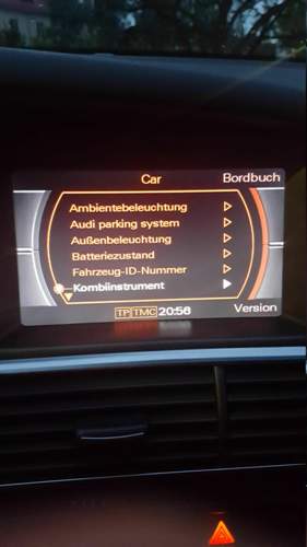

Habe folgendes Problem und zwar wie stelle ich die komfortöffnung/schließung ein? Sie funktioniert leider nicht, unter dem mmi car setup hab ich bereits probiert zu suchen wie in der anleitung angegeben doch leider steht da nur "keine weiteren car einstellungen verfügbar". Ich kann dan oben rechts auf settings drücken doch da sieht man auch nur menüspräche, maßeinheiten etc.
Ich habe auch bereits probiert fenster anzulernen doch dadurch gehts auch nicht, was kann das Problem sein?

Ok sorry vorab für keine infos, also es is ein a6 4f 2.7tdi baujahr 12/2006, also wenn ich händisch das schloss ab der fahrertür aufmache/zumache und den schlüssel länger in der position halte gehen die fenster auf und zu, aber per fernbedienung funktioniert es nicht, in der bedienungsanleitung steht das man unter car/setup/fenster das einstellen kann doch leider finde ich diese einstellungen nicht habe schon alles probiert :/

Ne ich hab eigentlich nichts gemacht am waagen hab ihn seit ca. 1 Jahr und läuft tadellos, heute dachte ich mir lies ich mal bisschen im handbuch und schaue ob er eventuell noch funktionen hat die ich noch nicht kenne und da stand dann das mit dem komfortöffnen/schließen, das komische is halt das ich nichts finde beim MMI wie laut handbuch beschrieben müsste unter car setup eine einstellung für die fenster sein und da kann man es aktivieren/deaktivieren doch ich finde nichts

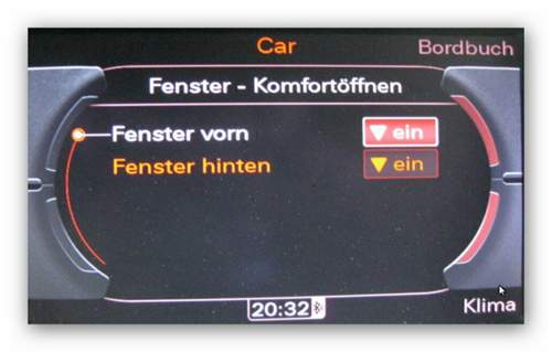

ich habe ein FL-Modell (ab MJ2009) wie Atomickeins. Bei mir gibt es im MMI das angegebene Menü und ich kann jeweils Fenster vorne und hinten und das Schiebedach anwählen. Da es eine Komfortfunktion ist, würde ich evtl. die Batterien verdächtigen. Ist die im Auto noch fit? Hast Du zwei Schlüssel? Versuche es dann Mal mit dem anderen.
