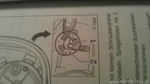

Habe mir neue M3 Spiegel gekauft, wie bekomme ich die standart spiegel runter ?
Kann mir da jemand eine gute beschreibung geben ?!
Vielen Dank

folgende anleitung aus einem "ich machs mir selbst" =) buch:
also als erstes musst du die innengriffe der vordertüren ausbaun, geht folgendermaßen: spiegelschalter rausklipsen dahinter die schraube lösen, hochtönergitter abhebeln drunter schraube lösen, den gummierten teil vom griff herunternehmen (kannn unter umständen recht schwer gehn) drunter schraube lösen, dann die innere spiegelverkleidung abziehen (is nur einmal geclipst, daher ruhig anziehn) dann die schraube die sich im letzten winkel versteckt lösen und den ganzen plastikteil mit türgriff und so zeug ein stück wegziehn, dann hochtöner (und evtl. spiegelstecker) abziehen und türgriff entfernen, dann den spiegel von innen abschrauben (spiegel aussen halten damit er nicht am boden fällt und kaputt geht) und den kabelstecker (bei elektr.und beheizt.spiegel) abziehn
fertig sollts sein

Hallo, ich muss meinen Spiegel (rechts, elektr. + beheizt) ersetzen: Bei ebay gibt es die bereits für ca. 35 € und die Montage wird mir hoffentlich gelingen.
Meine Frage zur o. a. Montageanleitung:
Ist die vollständige Demontage der Türverkleidung wirklich notwendig (klingt aufwendig) ? Sind Schrauben für den Spiegel darunter ? Bekommt man sonst das "Innere Spiegeldreieck" nicht ab ? Oder gilt diese Anleitung speziell für den linken Spiegel, der zusammen mit dem Spiegelschalter demontiert wird ?
... und nochwas zum Abklipsen des " Inneren Spiegeldreieckes": Wo liegen die Clipse (ich sehe keine) und in welche Richtung muss man es abziehen ?
Vielen Dank....... Alexander
