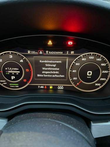

hatte vor Wochen schon einmal einen Scan gemacht und den Fehler 65568 - Klemme 30-5 und noch weiter gehabt. Bei der Suche im Forum bin ich auf die Sicherung der 12V Dose im Fußraum gekommen welche auch defekt war. Wurde heute getauscht.
Ich habe aber immer noch so viele Fehler. Könnte es noch an der Batterie liegen?
Danke für eure Hilfe
Scan von vorhin
[Scan von MOTOR-TALK als Anhang beigefügt]

Einziger Fehler, der mir spanisch vorkommt, ist der vom Kombiinstrument (Steuergerät defekt, Checksummenfehler)...
Das Klimasteuergerät und Bordnetzsteuergerät, evtl. auch das Navi würde ich updaten, gibt es entsprechende TPIs dazu...

Es ist jetzt nur noch ein Fehler übrig mit dem defekten Steuergerät Schalttafeleinsatz.

kannst nur den Tacho tauschen; mit dem TÜV wird es so auch Probleme geben ..
der fehler kommt eigentlich nur wenn einer den eeprom nicht "sauber" anpasst
müsste ein TFT KI sein? sprich kein monochrome bzw VC ..

Habe ein Virtual Cockpit.. Der war im Mai 2020 beim TÜV da war der Fehler schon da :-(
ok dort noch nie gesehen ; da man dort auch soweit nichts "anpassen" kann
Themenstarteram 16. Januar 2022 um 13:00
Die Frage ist, kann ich jetzt einfach zu Audi und sagen Ihr habt mein Eprom nicht sauber geflasht? Eigentlich möchte ich den Fehler weg haben solange noch Garantie vorhanden ist!?
die haben da gar nichts geflasht- kurz gesagt dein Tacho ist defekt

so ein Fehler entsteht z.B. wenn auf die S bzw. RS Ansicht mit Drehzahlmesser in der Mitte "umgemodellt" wird...
