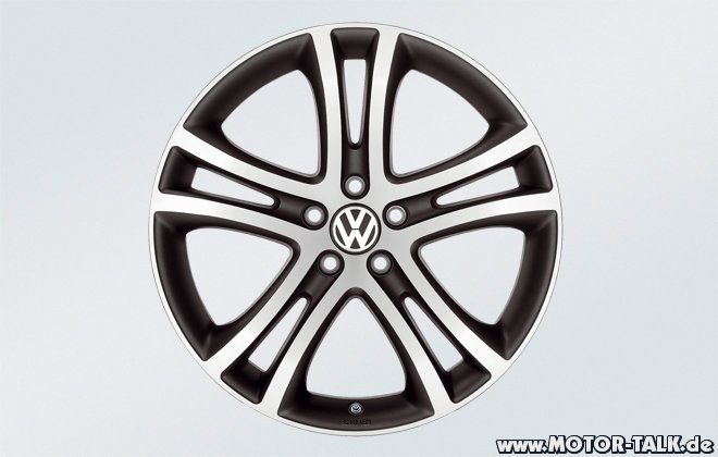

Die 18 Zoll Interlagos Leichtmetallräder sind ja sehr schön, nur haben sie das allgemeine Problem, die gibt es nicht für Links und Rechts
Sehr Schade
Sehr Schade
Wie meinste das jetzt? Wieso ned für Links und Rechts?
Das Schaufelrad Design gibt es nur in einer Variante.
