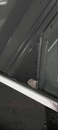

Hallo
benötige euer HILFE und zwar würde ich gerne die Eckblende (4F0853274C Y9B) wechseln! Die neue hab ich schon da!
Was ich von euch wissen möchte was man alles demontieren muß um diese Blend zu wechseln!
Ich weiß ihr könnt mir da weiter helfen!.
Grüße haukdrei
Du meinst sicher Dreiecksblende am Fenster der hinteren Tür. Dafür muss laut Rep.Anleitung in der Tat die Türverkleidung, der Fensterrahmen und der Fensterheber raus, dann sieht man unten an der Blende eine Schraube die man rausdrehen muss um die Blende zu lösen.

Die Türverkleidung und anschließend den Fensterrahmen samt Fenster und Fensterheber
Themenstarteram 24. April 2016 um 10:00
Muß wirklich alles zerlegt werden??
Das Teil gammelt leider gerne rum, jedenfalls bei meinen bisher zwei 4F platzte der Lack an den Kanten ab aber ich kann damit leben. Der Aufwand das zu erneuern ist mir zu groß....

So weit ich das beurteilen kann ist das Teil aus Aluminium (Spritzguss) und Überlackiert! das Teil rostet nicht sondern es Blüht unter dem Lack auf!
Es kostet neu und Lackiert zwischen 20-30€
So wie es aber aussieht ist er ""NUR"" ein großer Zeitaufwand es zu wechseln!

Es ist Aluminium, und Aluminium kann oxidieren, daß ist ähnlich wie Rost, aber sobald die Oxidschicht drauf ist hört es auf! Leider ist der Lack dann schon zerstört, kommt meist von der scheuernden Schachtleiste! Garantie ist das übrigens nicht, da anbauteil!
