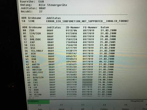

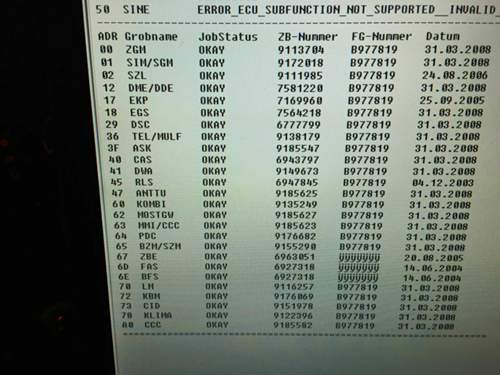

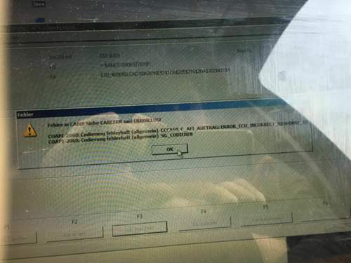

Also ich gehe jetzt runter probiere das und mach gleichzeitig Bilder das du nnachvollziehen kannst was ich falsch mache.Ok bis dann.
