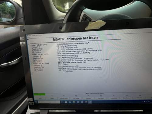

ich habe folgenden Fehler nun an meinem E90:
Beim auslesen kam folgender Fehler:
CDA8 Botschaft (Status Kombi, 1B4)
- 161 Timeout
- 16 Testbedingungen erfüllt
- 32 Fehler momentan nicht vorhanden, nicht OBD entstellt

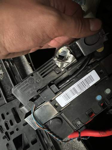

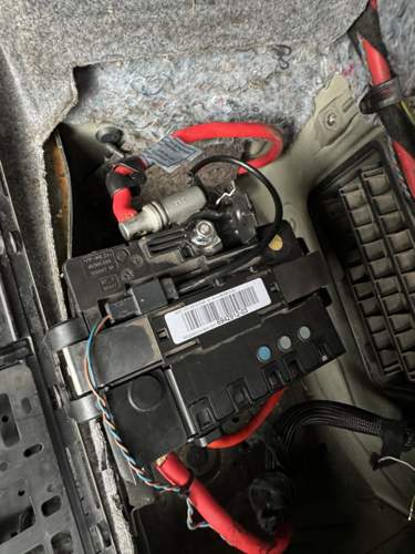

Gestern Batterie abgemacht um zu laden , hatte die schonmal ab und die Sicherungsbox über der Batterie im E90 diese Silberne Platine hatte ich zu sehr angedrückt und die ist ein wenig verbogen !
Bilder sind unten !
Woran kann es liegen , was kann ich prüfen? Bin schon langsam außer Wissen !
27 Antworten
Die silberne Platine ist keine... Das ist eine Feder, welche das gesamte Bauteil, in dem Falle Plus-Verteilung, auf der Batterie halten soll.
Batterie über Nacht laden und dann mal nachschauen wie die Spannung gehalten wird.

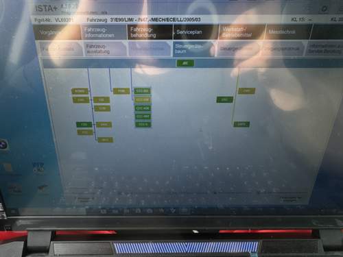

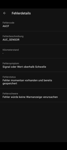

Also hier sind einige Steuergeräte mit Fehler hinterlegt !
Hier im Bild zu sehen auch Sicherheitsbatterieklemme !
Evtl liegt es daran , weil das Ding über der Batterie so hinuntergekommen ist?
Gruss

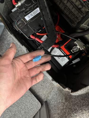

was mir auch noch eingefallen ist:
Wohin gehört dieses Blaue Kabel von dem Kabel zum Minuspol ?
Ist einfach zurzeit so lose am rumhängen?
Das spannende sind die K-CAN Leitungsfehler.
Du hast irgendwo eine Störung auf dem CAN Bus.
Häufige Ursache: Wassereinbruch am PDC Steuergerät.
Aber das solltest du ja gemerkt haben, wenn du eh an der Batterie zugange bist
