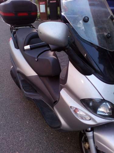

Ich habe einen Piaggio Roller, M23 (X9), Erstzulassung Juni 2003, und folgendes Problem:
Das Fahrzeug verlor plötzlich jede Menge Sprit. Ich habe es dann in der letzen Woche in eine Hinterhof-Schrauberwerkstatt ( nichts Offizielles) gebracht. Von dort wurde mir mitgeteilt, dass der Vergaser defekt ist und ich einen neuen brauche, Preis 200 Euro.
Ich habe dann eine „normale“ Werkstatt aufgesucht, die in der Stadt einen guten Ruf hat um nicht zu erkundigen, ob man dort einen gebrauchten Vergaser hat und was ein neuer kostet.
Der Chef der Werkstatt hat von einem gebrauchten abgeraten, da diese alten auch schon alle Macken hätten, und mir auch gesagt, dass ein neuer, originaler für die X9 ca. 500 kostet.
Natürlich habe ich mir keinen neuen Vergaser gekauft.
In einem Gespräch mit einem Kumpel erfuhr ich dann, dass vermutlich nur ein Schwimmer im Vergaser defekt ist und dieses Teil könne man sehr wohl austauschen, Kosten ca. 10 Euro.
Danach habe ich mich entschlossen den Roller nicht mehr in dieser Hinterhofwerkstatt reparieren zu lassen, sondern ihn in eine andere Werkstatt zu bringen um dort feststellen zu lassen, ob der Vergaser repariert werden kann. Der Hinterhofschrauber sagte mir nun, dass er den Roller erst wieder zusammenbauen muss. Er hätte allein schon für das Zerlegen des Rollers, um an der Vergaser zu kommen 2 ½ Stunden (!) gebraucht weil davor soviel „Elektrokram“ sei und wenn ich den Roller jetzt nicht bei ihm reparieren lassen würde hätte ich ja weiterhin einen kaputten Roller und zudem eine Rechnung über 5 Arbeitsstunden-

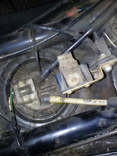

Wann läuft das benzin? Nur wenn der motor läuft? Wenn das so ist, ist nur das schwimmernadelventil undicht. Sinnvollerweise verwendet man einen rep satz. Sollte unter 40€ kosten. Dann ist alles neu.

Also in diesem Fall hier würde ich unbedingt zu einem anderen (nicht unbedingt neuen) Vergaser raten. Der X mit Euro1/2 hat den unsäglichen Walbro-Vergaser drin. Die 125er LEADER-Motoren mit dem Vergaser haben leider oft Probleme. Es wurden schon sehr viele Walbro-Gaser in schlecht laufenden Rollern in Piaggio- Werkstätten durch vernünftige Vergaser ersetzt. An dem Vergaser würde ich rein gar nichts machen, sondern ihn umgehend in die Tonne entsorgen und gegen den für den X9 passenden Keihin CVK30 mit 105er Hauptdüse tauschen.

Da es wenige Hersteller von Vergaser gibt hast du die Möglichkeit deinen Vergaser in Original und den gleichen ohne Tütchen von Piaggio zu bekommen,da ist der Preisunterschied schon groß.Dann kommen die Nachbauten und erfüllen auch ihren Dienst.Bei dir wird das Schwimmerkammer-Nadelventil nicht schließen und wenn es neu müsste kostet es ein paar Cent.

Das Ganze scheint eine postive Wende zu nehmen. Nun kann der Vergaser doch repariert werden. Der Reparatur-Kit soll 106 Euro, inklusive Lohn Endrechnung 260 Euro. Damit kann ich so gerade noch leben. Hoffe, dass der Roller dann auch wieder läuft. Werde in Zukunft nur noch Fachbetriebe aufsuchen. Nochmals VIELEN DANK für Eure Beratung. Gut, dass es das Internet und solche Foren gibt.
