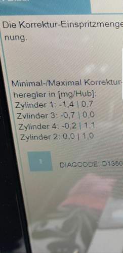

So ich habe nun 2 Messungen der injektoren mit Rheingold durchgeführt. Bei der ersten Messung hatte ich bei einem injektor 4,7 mg/Hub, also 0,7 über dem maximalen Wert.
Bei Beobachtung des Diagramms unter Berücksichtigung der Entstehung des Geräusches habe ich bei der Nr. 3 (weiß nicht welcher zylinder das sein soll, allenfalls nicht der zylinder 3) gesehen wie das Diagramm in den roten Bereich mit 4,7 mg geht.
Bei der zweiten Messung war das Geräusch so gut wie weg und es waren keine Auffälligkeiten mehr zu beobachten (siehe Bilder).
Was meint ihr? Ist der injektor der Grund des Geräusches, und wenn ja welcher?
Zweite Messung
Erste Messung
Diagramm beim Geräusch
Wieder einmal Ferndiagnose,...
Vom Diagramm her soll es der zweite Zylinder sein...(Bild3)
Danke, aber Bild 2 wird zylinder 4 mit 4,7 angezeigt.
Bin verwirrt!?
