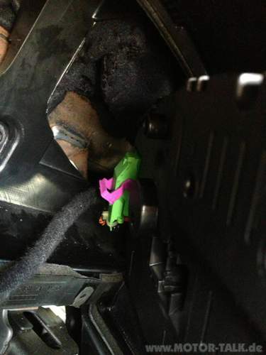

Leute ich sitze im Auto gerade, hab das tacho ausgebaut, Fenster ist offen und ich bekomm das tacho nicht mehr rein.. Das Kabel extrem kurz.. Was soll ich machen?? Sitz seit 2 Stunden hier ich bekomm das einfach nicht rein.. Gibt's da Ein Trick? Das grune Kabel bekomm ich einfach net rein

Der Grüne Stecker wird zuerst angeschlossen dann der Blaue. :D
Geht so rein wie du es raus genommen hast.

Ich hab das grune jetzt drinne aber da wird nichts mehr angezeigt im tacho also Kilometerstand?
Hab ich das richtig rum reingesteckt?
Der Stecker ist bissl drauf, aber noch nicht verriegelt!
Und ohne den blauen Stecker wird dein Tacho auch nicht viel anzeigen.
Den grünen Stecker bekommt man eigentlich auch nur "gefühlt" drauf. Mit Sichtkontakt ist da nicht viel.
Themenstarteram 16. März 2016 um 15:24
Ich Drücke mit ganzer kraft dagegen das lass sich nicht versiegeln irgendwie? Also Stecker noch mal raus und rein?
Leute ihr könnt mich auch anrufen 017645931002 bin echt verzweifelt alter hätte das niemals mir so vorgestellt
Du musst den Verriegelungshebel umlegen, dann ist der Hebel verriegelt. :D
Der Verriegelungshebel ist das pinkfarbene Teil auf dem Foto. :-)
Wenn der so wie im Foto steht, drückt man leicht drauf (nicht umlegen), dann rastet der Hebel ein.
Ist der Widerstand zu gross, steckt der Stecker nicht korrekt.

Geht irgendwie nicht..
Verriegelung ist eig egal, wenn er steckt geh ich morgen halt um freundlichen.. Ich wil nur das das Auto noch startet..
Das blaue Teil bekomm ich nicht rein jetzt, das Kabel ist zu kurz.. das Grüne hab ich mit nicht hinsehen reinsteckt, aber das blaue?

Beim blauen Stecker ist im Video der Verriegelungshebel geschlossen!
So geht der natürlich nicht drauf.
Es empfiehlt sich auch, bei "Tachooperationen" die Batterie abzuklemmen.
Das Fensterheberproblem könnte dann auch beseitigt sein.

Ja hab's geöffnet, aber das Kabel Krieg ich nicht da rein.. Es ist zu kurz
Wenn du den Stecker nicht richtig reinbekommst, kommst du auch nicht zum :). Dann kannst du ihn hinschleppen.

Hier ist jetzt einer von ner Werkstatt bei mir um die Ecke..
Er versucht das auch seit 20min jetzt schon
Grün sitzt, nur das Kabel von Blau ist das Problem..
Themenstarteram 16. März 2016 um 16:29
Ok, er hat's hinbekommen.. Hab ihn ein 10er gegeben.
Hab's ohne abklemmen der Batterie gemacht... Airbag leuchtet auf, einfach ausschalten dann ist Ruhe, oder? Nicht das mir der Airbag aufgeht oder so wenn ich das ausschalten lasse
