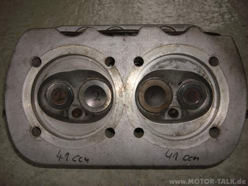

","authorId":1594815,"author":{"userId":1594815,"displayName":"Fensterheber137176","avatarUrl":""},"createdAt":"2011-06-01T22:54:45+02:00","numberOfThumbsUp":0,"isPostedByModerator":false,"isVisible":true,"imageCount":0,"images":null,"self":null},{"id":28784607,"threadId":3285611,"excerpt":"Hast du eigentlich neue Stößel verbaut? Oder nur ne neue Nocke?","text":"Hast du eigentlich neue Stößel verbaut ? Oder nur ne neue Nocke ?
","authorId":587370,"author":{"userId":587370,"displayName":"Vari-Mann","avatarUrl":"https://img.motor-talk.de/Jxm79M8M8HgGqhoX.gif"},"createdAt":"2011-06-01T23:00:41+02:00","numberOfThumbsUp":0,"isPostedByModerator":false,"isVisible":true,"imageCount":0,"images":null,"self":null},{"id":28784726,"threadId":3285611,"excerpt":"Neue Nocke und Stössel sind drin! 41 Köpfe mit langem Gewinde! aus dem Hause Ahnendorp!","text":"Neue Nocke und Stössel sind drin! 41 Köpfe mit langem Gewinde! aus dem Hause Ahnendorp!

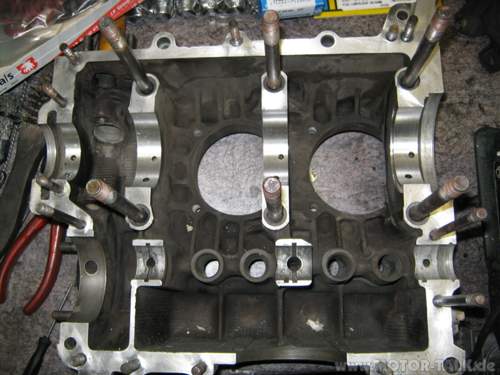

","authorId":1594815,"author":{"userId":1594815,"displayName":"Fensterheber137176","avatarUrl":""},"createdAt":"2011-06-01T23:12:09+02:00","numberOfThumbsUp":0,"isPostedByModerator":false,"isVisible":true,"imageCount":0,"images":null,"self":null},{"id":28784805,"threadId":3285611,"excerpt":"Hm, langsam wird es schwer hier nur Vermutungen anzustellen ohne vor Ort was zu hören. Vielleicht hörst du nur die Mäuse husten. Stell alles ein und fahr ihn, wenn er etwas hat wird er es zeigen wenn es im Eimer ist, wenn nicht macht der die Geräusche in 10 Jahren immer noch. Wenn nicht wird er so oder so einen Schaden bekommen, egal ob du nun dran rumbastelst oder nicht. Mir fällt noch ein, die Zahnräder NW-KW neu? Oder neu und alt? Spiel und Rundlauf gepruft? Kurbelwellenlager? Lagergasse g...","text":"Hm,langsam wird es schwer hier nur Vermutungen anzustellen ohne vor Ort was zu hören.

Mir fällt noch ein ,die Zahnräder NW-KW neu ? Oder neu und alt ? Spiel und Rundlauf gepruft ?
Kurbelwellenlager ? Lagergasse gespindelt ? Bundlager ?
","authorId":587370,"author":{"userId":587370,"displayName":"Vari-Mann","avatarUrl":"https://img.motor-talk.de/Jxm79M8M8HgGqhoX.gif"},"createdAt":"2011-06-01T23:19:39+02:00","numberOfThumbsUp":0,"isPostedByModerator":false,"isVisible":true,"imageCount":0,"images":null,"self":null},{"id":28784941,"threadId":3285611,"excerpt":"Gebauchtes aber fast neues Nw Rad, rund gedreht in der Schale, ein ganz winziges stucken war da. aber wirklich winzig.\r Der Rest deiner Frage: ja alles neue Lager und es wurde auch gespindelt!\r Ist echt ein Käfer untypisches Geräusch...klingt wie nen defekter Hydrostössel!\r Bin jetzt ca. 120 km gefahren, aber nur einmal ganz kurz über dreitausend...\r Dachte das würde sich evtl setzen....aber nichts....\r Morgen werde ich nochmal testen wenn er kalt ich...evtl. kann ich das aufnehemen!","text":"gebauchtes aber fast neues Nw Rad, rund gedreht in der Schale, ein ganz winziges stucken war da. aber wirklich winzig.
