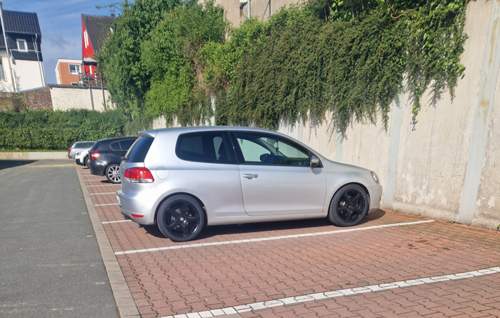

Bitte nicht über meine Fragestellung lachen.
Ich kenne mich nicht so gut aus und vertraue eigentlich meinen Schraubern....aber jetzt bin ich enttäuscht und weiss nicht, was ich tun soll.
Habe vor ein paar Wochen meinen Golf ca 40 mm runterschrauben lassen mit H&R Tieferlegungsfedern. Ausgangssituation mit 16 Zoll 205er Bereifung Standard.
Ergab für mich ein schönes harmonisches Bild.
Dann hatte ich die Möglichkeit 18 Zoll schwarze Alufelgen geschenkt zu bekommen.
Brauchte dafür nur neue Reifen. Ok....Reifen bestellt. Drauf gemacht und......Schock für mich.
Die Jungs finden es schick...
Die Tieferlegung ist dahin.
Was nun??
Mit einem Gewindefahrwerk werde ich wohl auch nicht viel reissen können, da der Abstand zum Rad und radkasten nicht mehr so viel ist....
Und ich laut KW zugelassen nur 32 VA und HA runter darf.
Wobei der irgendwas von 320 am Telefon gesagt hat??! Bringe da evt etwas durcheinander. Habt Nachsicht :)

Welche Reifen hast du auf die 18” montieren lassen? Wahrscheinlich haben die einen größeren Durchmesser/Umfang. Aber allzu viel sollte das nicht ausmachen.. hast du mal nachgemessen?

Ja. Dürfen auf dem Fahrzeug gefahren werden.
Hab extra in die Reifenliste geschaut.
225/40 R 18 92Y.
Die Reifenkombi ist zwar nicht ideal, aber mehr als ~0,3cm macht das sicher nicht aus. Also entweder du hast andere Reifen, oder du hattest davor schon keine Serien 16-Zoll.
So oder so, unter “Die Tieferlegung ist dahin.” würde ich eigentlich mehr als 1cm Unterschied verstehen. Vielleicht doch mal nachmessen?
Vorher waren 205/65 R 16 drauf und das Bild war stimmig.

Vorher
Nachher
Vorher waren 205/65 R 16 drauf ...
Wenn das stimmt, war der Wagen vorher höher als mit den 225/40-18 Reifen.
Zulässig wären 205/
55
-16 oder 195/
65-15
oder 222/45-17 oder 225/40-18.
Und nicht vergessen: Ohne Umwege zur Abnahme.
Der Wagen war höher, aber das Radhaus stärker ausgefüllt weil der Reifen größer war. Mit der neuen Bereifung ist mehr Luft im Radhaus, daher wird wohl vermutet daß der Wagen jetzt wieder höher ist.
Sorry. Ja, stimmt. Vorher waren es 205/55 R16
Dann ändert sich eigentlich nichts.
