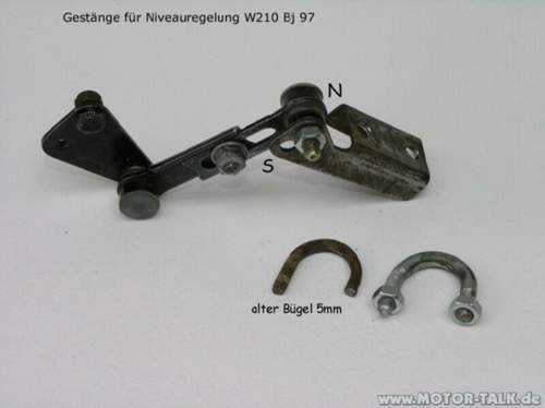

Hallo bei meinem w210 Kombi Bj. 97 330tkm poltert die Hinterachse wie bei einem Billigauto.
Ich lebe auf der Krim mit schlechten Straßen und bin auf die guten Fahreigenschaften von meinem Daimler angewiesen, da ich einen kaputten Rücken habe.
Leider sind die Werkstädten hier nicht wirklich kompetent. Das Poltern habe ich schon über 6 Monate und folgende Teile gewechselt:
1. Hydraulik Stoßdämpfer vorne und hinten, hinten Niveauregelung
2. Niveauregler und Gestänge, ist auch alles nach Vorschrift eingestellt
und funktioniert.
3. Hydraulikspeicher von Limförder
4. Kompletter Strebensatz von Taxiteile, ja Rad 4 Streben
5. Stabilisatoren und Gummis dazu
6. alle 4 Lilent Kissen auf denen die Hinterachse ruht, von Limförder
7. Spur und Sturz sind auch auf einer guten digitalen Anlage eingestellt
Und trotzdem poltert das Teil, besonders wenn ich von einem „Hügel“ runter fahre.
Könnte ich Luft im System haben? Wie bekomme ich die raus?
Hat bitte jemand eine Idee für mich?
Danke Reinhard

Wie ist das mit dem Anfangsdruck der Niveauregelung?
Die Vorschrift aus dem Forum besagt:
2 Personen und 40kg Gepäck
Gestänge aushängen
rauf und runter bewegen, das Hinterteil
4mm Stift in Gesänge und Druckverteiler
Schraube anziehen und O.K.
Wenn sich dann 2 Männer hinten rein setzen kommt das Hinterteil 3 cm hoch.
Wer hat bitte noch Vorschläge???

Warum veränderst du nicht mal die Einstellung am Ventil, ich denke, das dann die Dämpfer zu wenig Druck bekommen. Lässt sich auf einer Bühne oder zur Not auch mit dem Rangierwagenheber erreichen. Die Schraube in der Mitte des Gestänges lösen, ist ne M6 10er Schlüssel und dann kann man die Länge verändern. Würde mich nicht unbedingt auf die Grundeinstellung verlassen. Die Federung beim Kombi ist ja eine Mischung aus den Schraubenfedern und den Dämpfern und auch die Dämpfer "tragen" die Hinterachse mit. Wenn sonst alles neu ist kanns eigentlich nur daran liegen. Entlüften braucht man auch nicht, normalerweise entlüftet sich das System selbst. Wenn ich neue Dämpfer (Kolbenstangen) einbaue, dann fahre ich eine Runde durch unsere Altstadt (Kopfsteinpflaster) und man merkt dabei, wenn die Federung ordentlich arbeiten muß, wie die Dämpfung besser wird.

Zum einstellen:
Auto auf die Grube, Motor an und das Gestänge von der Niveauregelung so lange schieben, bis des Auto anfängt hoch zu kommen?
Kontermutter fest und los.
Wenn sich dann 2 Mann hinten rein setzen sollte er den Po haben:)
Worann merke ich, wenn es zu viel war?
Danke Reinhard
Rein äusserlich am Niveau selbst (Abstand Rad <-> Radhaus) und
beim Fahren die harte Federung. Übrigens auch bei zu niedrig
eingestelltes Niveau...da ist die Federung noch miserabler.

Wie sehen denn die Gummilager des Mittelstücks (Differenzial) aus?
Sind insgesamt drei - zwei hinten im Achsträger und eines vorne, evtl schlägt das ja irgendwo an, hätte dann aber nix mit schlechtem Fahrverhalten zu tun. Da tippe ich nach wie vor auf falsche Einstellung des Reglers.

Also grob eingestellt habe ich die Niveauregelung. Wie schon beschrieben.
Aber wie bitte ist die richtige WERKSEINSTELLUNG?
Ich bitte herzlich um Vorschläge.
Die Herren in der großen DB Werkstadt in meiner alten Heimatstadt wussten nix und konnten nix bei sooooooooo einem alten Auto.
Das Hinterteil ist 1cm höher als vorne. Gemessen vom Erdboden zum Radkasten.
