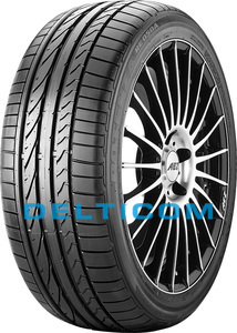

Ich habe kurz nach dem winterräder tausch mir die sommerreifen angeschaut und festgestellt das die hinteren reifen sich aussen abfahren..
hab aussen 5mm ,mitte 7mm, innen 7mm
Die vorderen reifen sind o.k und haben 7mm
Hab dann Bmw einen termin zum Achsvermessen gehabt.. Protokoll im anhang..
Ich versteh das nicht.. das auto hat nicht gezogen oder sonst irgendwas... wenn ich nicht nachgemessen hätte,hätte ich die reifen im frühjahr wieder draufgemacht

Deine Achsgeometrie hat ja hinten auch nicht gestimmt!
Kann sein, dass das alles war.
Kann aber auch teilweise mit dem beladungszustand, RFT-reifen,... zu tun haben!
Sind einige Werte daneben.. daran kanns schon gelegen haben..
hmm trotzdem 2 mm verschenkt hoffe das sie sich jetzt gleichmäßig abfahren... wie kann das aber passieren das sich das so dermaßen verstellt..?

Prinzipiell reichen schon tiefe Schlaglöcher oder mal kräftig über ne Borsteinkannte gefahren ,..... zudem könnte es auch schon werksseitig eine Streuung gewesen sein....
Interessant ist, das die Reifen ja aussen abgefahren waren, dies kann durch zu hohe Vorspur oder zu geringen Sturz bzw. negativem Sturz passieren.
Bei Dir war aber weder der Sturz zu gering.. (ein Wert wurde verändert in Richtung negativ) noch zuviel Vorspur (Vorspur wurde erhöht) was bei BMW hinten auch kein Problem ist...
Die Frage ist jetzt, was hat deine Reifen abgefahren..

ich habe überlegt ob ich die hinteren reifen tauschen lassen soll.. quasi von links nach rechts oder umgekehrt... das bringt ja nichts oder?

...von Links nach rechts geht evtl. garnicht ( wenn sie laufrichtungsgebunden sind...) und bringt mE. auch nix... .
Tausche sie mit Odi; der fährt sie dir auch innen ab
doch geht.. die reifen müssen halt von der felge runter und entgegengesetzt montiert werden
..würde ich nicht machen...... wegen der 2mm ....
und bei RFT`s erst recht und schon gar-nie-nicht

die sind scheisse abzumontieren gelle... gefahr das sie kaputt gehen
Sehe ich auch so, zumal bei sportlicher Fahrweise.. die hier ja eher nicht vorliegt.. Die Flanken sowieso stärker runter sind. Nen Foto wäre mal gut, um die Sache überhaupt mal richtig einzuordnen.
