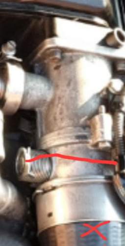

hallöchen an die bmw gemeinde. ich habe kürzlich einen bmw 530d e61 vom baujahr 2004 gekauft. da ich selber ein hobbyschrauber bin und die agr und die drosselklappe auf verunreinigungen prüfen wollte, stellte ich erschreckenderweise fest das keine stellklappe bzw. drosselklappe im eingang vorhanden ist. der bmw fährt sich ganz normal. hat volle leistung und auch sonst keine probleme. ist es möglich ohne eine drosselklappe die normalerweise im ansaugrohr liegt so regulär weiterzufahren?
ich versteh nur nicht wie durch die fehlende klappe ganz normal gas gegeben werden kann. oder hab ich einen denkfehler? ich wäre dankbar um ein paar meinungen von euch und für jede hilfe dankbar ob man so weiterfahren kann.

Ein Diesel braucht an sich keine Drosselklappe um zu funktionieren. Der Dieselmotor läuft immer mit Luftüberschuss und regelt die gewünschte Leistung rein über die Einspritzung. Anders als beim Benziner.

Mach mal ein Foto vom Motorraum. Evtl. Motorabdeckung demontieren.
Wenn da keine Drosselklappe ist, sondern ein Loch, ginge der ladedruck flöten. Mach mal n Bild

hier ist ein bild nochmal vom motor.

Die Drosselklappe ist direkt vor dem AGR Ventil. Also klappe/ventil/ansaugbrücke.
Für ein Bild von der Klappe musst du schon den Schlauch abziehen.
Das vom Motor hilft da nicht weiter. Zeigt ja nur dass das Gehäuse von der Klappe noch da ist.
Roter Strich = Klappe
Rotes Kreuz der Schlauch

hi, der user wishfullthink wollte ein bild vom motorraum. aber natürlich kann ich ein bild von der fehlenden drosselklappe machen. wie gesagt der mechanismus der klappe ist vorhanden. nur die drosselklappe innen fehlt. als ob jemand die klappe absichtlich herausgenommen hätte. es ist einfach nur merkwürdig. könnte mich nur ärgern. jetzt kann ich den motorraum wieder öffnen. aber gut. ich werd das bild die tage nochmal reinstellen, wo man eindeutig die fehlende drosselklappe sehen kann. danke für eure hilfen. mfg
Jetzt hab ich das erst verstanden. Die Runde klappe fehlt. Dann Bestell eine kpl neue und bau die ein. Fertig.
