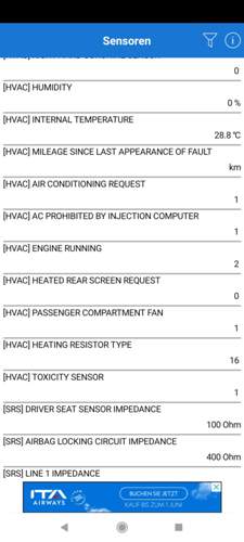

Noch ne Frage obd auslesung zeigt mir einen Druck an. Kann dann trotzdem der Drucksensor defekt sein?
Screenshot-2022-05-18-21-10-13-968-com-ovz-carscanner
Screenshot-2022-05-18-21-09-36-822-com-ovz-carscanner
Screenshot-2022-05-18-21-09-25-863-com-ovz-carscanner
Keine Ahnung wie die 6,x bar da gemessen wurden. Mir ist kein Sensor in der Anlage bekannt der variablen Druck messenkann. Das kann auch ein Rechenwert sein.
