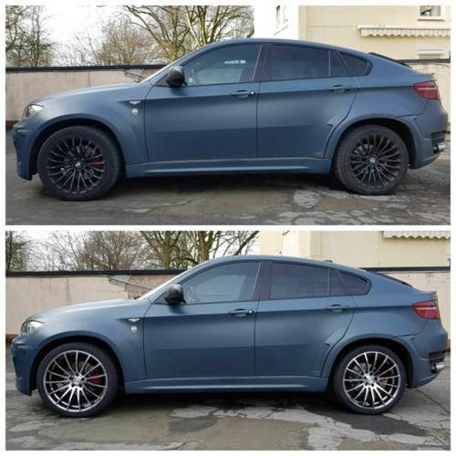

Ich habe die 469er vom F15 auf meinem X6 E71, geht ohne Probleme mit den Distanzringen wie weiter oben schon berichtet!
Beste Grüße
breitix

Ich hab die TN9 gekauft. ABE gibt es für die Felgen. Jetzt würde mich interessieren ob ich im Vorfeld schon ausrechnen kann welche Spurplatten ich brauche für eine bündig Optik?
Gutachten aus dem ich nicht schlau werde: http://www.tomason.de/gutachten_abe.php
Es gibt Spurplatten in schwarz und in Silber!? Sieht man die überhaupt?

ja, man sieht diese...
Allerdings, wenn´s einer nicht weiß, der sieht die nicht
:D
Die Spurplatte ist einfach eine Distanze im gleichen Durchmeser wie die Felgenauflage an der Achsnabe.
Vorab berechnen würde ich nicht...
Schraub die Räder einfach mal dran und schau Dir das an !
Dann kannst Du messen- und entscheiden, was machbar, vertretbar und Tüveintragbar ist.
Gibt da paar Klauseln- wenn Du hinten zu breit ankommst ( bündig ) möchte der Tüv da einen kleinen Spritzschutz am Radlauf montiert haben.
Schaut nicht grad schön aus....
( Drum fahr ich immer mit meiner Winterradkombination in 20" zum Tüv )
:D
Montier das mal...und schau !
