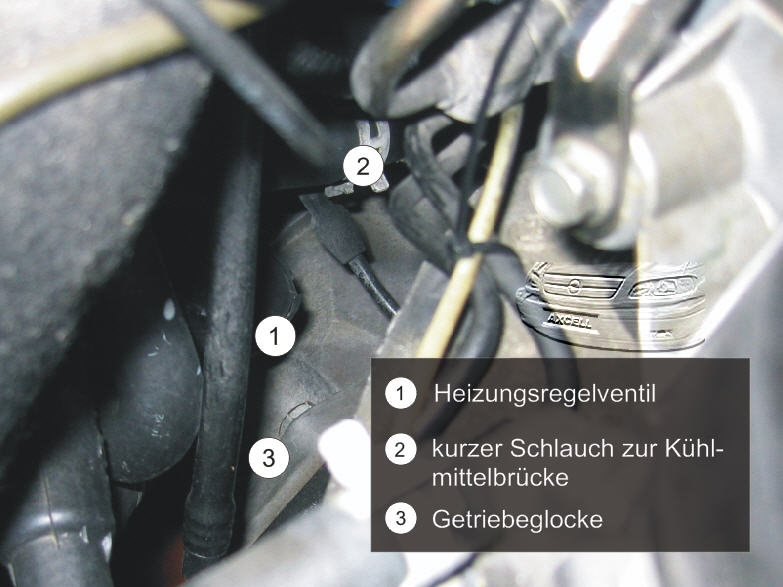

Hatte rechts auch massiv Probleme mit Wasserverlust und alles schön festgehalten.
Schwachpunkte rechts sind das Heizungsregelventil, der Kühlmittelflansch und die Verbindungsleitungen. Auch das Rohr von der Wasserpumpe kommend.
Aber ohne nachzuschauen ist es müßig darüber zu spekulieren, was es nun ist. Wasser hat immer den Vorteil, das es eine Spur hinterläßt. Und die sollte man grundsätzlich verfolgen.

Re: Hilfe,Kühlwasser
der wasserverlust ist auf der beifahrerseite motormitte.
Motormitte? Sieht eher nach dem Getriebe aus.
Ich tippe auf das Heizungsregelventil (wie Axcell schon sagte), das sitzt nämlich genau über der Wasserspur.
Mit der Suche wirst Du hier einige bebilderte Beiträge finden.
kann es wärmetauscher sein??
Nein, dann würde es aus den Ablaufschläuchen am Getriebe vorbeilaufen (direkt aus dem Schlauch auf den Boden).
Gruß, JoJo

War bei mir auch so. Das Wasser lief nur bei warmen Motor(Druck im System) und ausgeschaltetem Motor. Es war das Heizungsregelventil, welches ja durch Unterdruck gesteuert wird. An dem Ventilstößel ist so eine Silikongummidichtung, die war gerissen. Bei laufendem Motor war das Ventil wahrscheinlich in einer Stellung, wo sich das Leck selbst abgedichtet hat. Prima Fehler! ;-)
Hier noch mal ein Foto aus der Vogelperspektive. ;)
Bei genauem Hinsehen, sieht man dort auch noch Wasserspuren auf der Getriebeglocke.
Meine, da erübrigt sich jede weitere Spekulation.
Nimm mal einen Spiegel und ne Taschenlampe und geh von oben ran. Bin mir sicher du hast sofort Gewissheit.
Bei meinem waren die mit Bildspositionsnummer 1 und 2 gekennzeichneten Teile defekt.
Das ist aber auch ausreichend weiter oben in dem Link 'Probleme' dokumentiert.
Gruß Axcell

es ist das Heizungsregelventil. habe gestern abend mal meinen arm von oben mal bis zu diesem durchgesteckt und siehe da, es pisste dort herraus.
