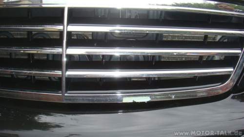

HILFE !!! Lack geht ab was soll ich tun??
Hallo
wie ihr auf den bildern erkennen könnt geht die oberste schicht also diese lacksicht ab. Die schwarze farbe ist noch dran. Meine frage ist jetzt was kann ich dagegen tun?? irgendein spray kaufen oder ähnliches?? ich bitte um vorschläge was ich dagegen tun könnte ohne einen lackierer aufzusuchen der das für 500€ macht. Das ist nicht so groß deshalb wollte ich das nur so provisorisch machen weil das ein schönheitsfehler ist.
Danke
gruß

Ich teile/teilte das Leid mit Dir. Es wird nicht weniger und man kann eigentlich nichts dagegen tun. Mir hats nach vielen von diesen Lackabplatzern gereicht, also ab zum Lackierer. Der war nicht so erfreut darüber, denn einfach anschleifen und lackieren geht bei diesen Ausmaßen nicht. Der Aufwand ist größer, da man schleifen, grundieren und lackieren müsste. Wir haben es dann anders vereinbart: Außenhaut der Front bei Mercedes kaufen (die ist schon grundiert) für 270€ netto + MwSt. und diese dann lackieren. Da spart man sich das Abschleifen und Grundieren, was bei den runden Formen viel Zeit in Anspruch genommen hätte. Im Endeffekt kommt man auf den gleichen Preis, dafür aber mit neuer Front. Die alte behalt ich als Ersatz, falls mal was an die neue kommen sollte. Lackieren kostet 150€ (inkl. An- und Abbau der Front). Macht dann insgesamt 470€, das selbe hätte ich für das Lackieren der alten bezahlt. Wenn ich jetzt möchte, kann ich die alte Außenhaut auch noch Verkaufen für ein paar Euro. Mir war es das wert, denn die Abplatzer sehen wirklich schlimm aus.
hi,
also garantiert "Lack ab" - auf dem 2. Bild siehts so aus als ob es "Flecken" (Insektenmatsch) wären - geht ja bis unter den Grill...
also ob Pinsel oder Spraydose das sieht immer beschissen... - nach "Pfusch" aus. Da du auch Steinschläge und Kratzer drinnen hast, würde ich Dir ein LACKDOKTOR (für kleines Geld) empfehlen.
(ggf. Kostenvoranschlag)
Wenn die Front erstmal aussieht wie bei mir (sind in der Summe bestimmt zehn große Schäden und zahlreiche kleine blasenartige Gebilde) dann hilft der Lackdoktor nicht mehr. Ich mach mal Bilder, wenn ich den Wagen morgen abhole und die alte Front mitbekomme. Zudem bezweifel ich, dass so große Schäden einfach ausgebessert werden können, denn es fehlt der komplette Klarlack. Ist ja kein klassischer Steinschlag, sondern richtig großflächige Ablösungen der Klarlackschicht. Die sieben Jahren und mehr als 100.000km sieht man der Front eben an. Wenn man die 470€ auf die 7 Jahre umrechnet, hört sich das auch nicht nach viel an.

ojeee das hört sich alles nicht gut an !!!
so viel möchte ich doch nicht ausgeben !!!
gibt es da wirklich nix zu machen?? ich möchte auch nicht das es sich ausbreitet und schlimmer wird!!
ich habe an der beifahrer tür einen farbcode von meinen auto weiss jemand ob ich die farbe gekauft bekomme und dazugehörigen klarlack??
Ausbessern kann man das nicht so einfach mit Lackstift und Klarlack, das sieht dann noch schlimmer aus. Fahr doch einfach mal zum Lackierer deines Vertrauens, vllt hat der eine Lösung, die zumindest die Ausmaße begrenzt und evtl ist eine Schönheitsreparatur möglich. Ganz weg wird es aber nicht gehen, denke ich.

Lackstift und Klarklack gibt's übrigens entweder bei Mercedes direkt oder auch beim Lackierer.

@TE
Diese Schäden lassen sich aber mittel Spot- bzw. Smartrepairverfahren durchaus beheben.
Das 2. Foto macht mich auch irgendwie stutzig...kann es eventuell sein, dass die Stoßstange nachträglich ausgetauscht und lackiert wurde?
Andernfalls wirkt es so auf mich, als ob da was wochenlang draufklebte (Vogelkot, etc.) und sich in die Klarlackschicht gefressen hat.

wo finde ich so ein smartrepairverfahren?? mach ich das selber oder beim lackierer.
Die stoßstange wurde noch nie lackiert !!! ich weiss auch nicht woher die sachen kommen!!!
Bei diesen einen foto wo es etwas größer ist habe ich das schon seit ca 1-2 monate und das kleine ist seit 1 woche aber fragt mich nicht woher!! kann es auch sein das es von hochdruckreiniger kommen kann weilich mein auto mindestens 1 mal in 2 wochen damit sauber mache.

Wenn Du an die kleinen Steinschläge zu nah ran gehst, dann kann der Druck des Wassers diese quasi aufreißen und dadurch den Klarlack ablösen. Aber da muss man schon sehr nah ran und voll draufhalten. Die einzuhaltenden Abstände stehen aber in der Betriebsanleitung und meist auch an Infotafeln am Waschplatz.
also ich halte es meistens immer nah dran damit die fliegen abgehen. Ich vermute das es davon kommt.
