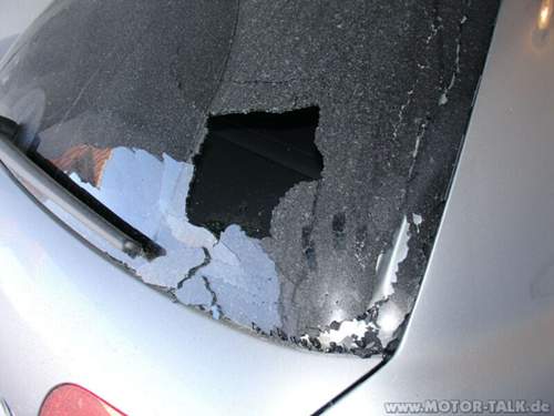

ich hab schon seid längerem an meinem kleinen Sportback festgestellt das sich unten an der Heckscheibe so langsam aber sicher das schwarze unten auflöst.
Hat das von euch auch schon wer gehabt ? Kann man da was mit Kulanz machen ? Irgendwie sieht das nicht mehr sehr schön aus Bild ist unten.

Und eins von der anderen Seite..
Nicht über den Dreck meckern.. Das Wetter ist ja nunmal grad nicht so toll :mad:
Beim 2007-Marl Treffen waren mehrere mit dem gleichen Effekt.
Das ist ein Fertigungsmangel den du reklamieren solltest.

sah bei mir genauso aus. Habe ohne Probleme eine neue Scheibe bekommen, war allerdings noch in der Garantiezeit.
ich hatte das auch schon! Habe aber auch eine neue Scheibe bekommen in der Garantiezeit.

HAb das gleiche Problem. BIn nur leider schon aus der Garantie raus. Hab aber ne Garantieverlängerung.
Ob der Freundliche mir die KOstenfrei ersetzt ?

mir ist das an meinem SB auch vor kurzem aufgefallen.
Ich werde das dann bei nächster Gelegenheit reklamieren.
Habe noch Garantie.
ist bei mir auch, werde auch demnächst reklamieren.

hatte kurzzeitig den verdacht das kommt vom dampfstrahler, aber wohl doch nicht wenn alle das prob haben....
bei mir sieht das auch so aus. Allerdings hat der SB einen Dampfstrahler noch nie zu spüren bekommen.
Ich habe noch Garantie, aber: Wie läuft das mit der Scheibentönung? Darf ich das dann noch mal löhnen,
weil AUDI nur die Scheibe ersetzt/neu einklebt?
Sollte man besser gleich versuchen, die original-getönte zu bekommen?
karba
Da bin ich ja zum Glück kein Einzelfall.. Wenn ich mal bei Gelegenheit in die Nähe des Freundlichen komme werd ich denen das mal zeigen. Mal schauen ob die was machen können ausserhalb der Garantie..

die Orginal "getönten" Scheiben sind geflutet.. die kosten sicherlich mehr Aufpreis als du für das neutönen löhnen musst.
falsch, der Preis ist identisch 157,67€ (siehe 8P4 845 501
A-Wärmeschutzglas getönt, B-Wärmeschutzglas getönt grün/schwarz (ab B-Säule)).
Ich mache mir vielmehr Gedanken, ob das nicht vielleicht bescheuert aussieht.

Was hat der Freundliche zu einem Austausch mit KÜ von Audi ausserhalb der Garantie gesagt?
Hallo.. Wie mit KÜ ? Was heisst n das ? Also ich bekomme die Heckscheibe für 0€ getauscht obwohl ich keine Garantie mehr hab.
