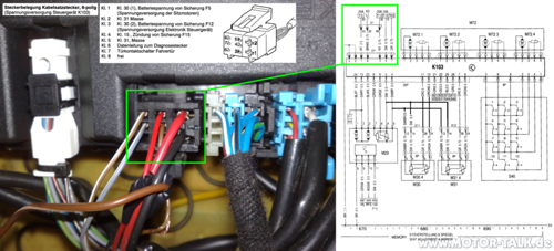

Schaltplan findest du auf vectra16v.com im Download - Bereich.
Hab dir man was zusammengebastelt.
Damit solltest du klar kommen.
Memory-sitz-belegung-spg-vers

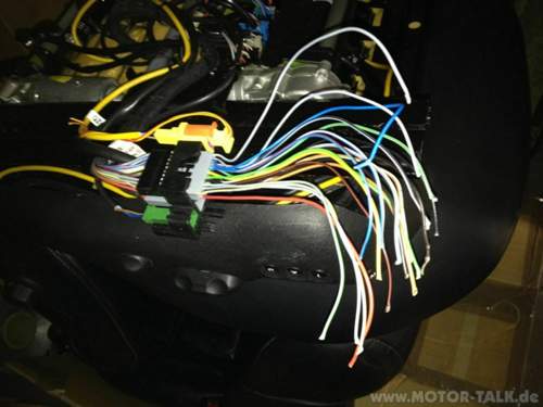

kannst du das mir mal bitte genauer eklären? ick komm nicht ganz weiter. am stg liegt ja soweit alles an. aber hab in vielen foren gelesen das man nochmal 3 kaben "brücken soll.
komm net so richtig weiter. hab mal bilder vom stg und stecker.

Tut mir Leid das ich dies noch mal Ausbuddel aber ich hab auch diesen Sitz mit Memory bekomm es nicht zum Laufen.
Der 20er müsste da der dicke weisse sein oder ?
Welche kabel müssen da gelegt werden ?
Würde mich auf eine Hilfe Freuen Danke

Hallöle,
es ist der 8polige Stecker. Du brauchst Masse (braun), die 3 Plus-Leitungen (rot) zum Grundbetrieb. Memory geht zumindest dann mit dem Sitz. Diagnose würde ich mit anklemmen, damit du auslesen kannst, wenn was ist. Türkontakt ist nicht zwingend erforderlich. Der 20polige ist für die Spiegelsteuerung (innen&aussen). Lohnt aber nur, wenn du die Spiegel dazu hast. Strippen nachziehen ist bissel aufwendig, weil du zur Beifahrerseite musst (glaub sind 4 Kabel) und zum Innenspiegel (glaub 9 Kabel). Ich habs mir aus nem VFL ausgestrippt, aber noch nicht voll verkabelt.... Frauchen (wofür ichs mit gemacht hatte...) hat jetzt nen Corsa. Also eilt es nicht mehr.. ;)
Gruß Lars
