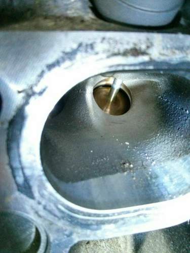

Der LMM ist zu 99 % nicht def.(Habe noch Fehl ausbauen liegen) und das Öl was du da siehst kommt durch die Verstopfung der Düsen im Saugrohr.
@Daim180 ,
Ok CGI, sollen die nicht verschrottet werden.
Oki. Also die Ansaugdüsen "ganz unten".. Denke ich auch...
Bin grad dabei..
Leider hat der Schlauch von Sekundärluftventil zu Ansaugkrümmer (kurz vor der DK) einen kleinen Riss bekommen.
Denke aber es reicht den sauber abzuschneiden bei der Montage.. (Siehe Foto 2) Das Ding wollte einfach nicht ab!
Den Schlauch der zum ABS zeigt Bild 1 machst du auch neu!?

Sorry..der hat das Bild nicht hochgeladen.. Nein. Da sind keine Schläuche zum abs. Der von mir beschriebene Schlauch hat nur einen Riss bekommen und den werde ich kürzen. Das Foto in meinem nächsten Beitrag zeigt nur das sandige Rückschlagventil unter dem Kompressor. Grad aufgebockt und alle Abdeckungen abgemacht. Will heute noch den Riemen abnehmen und evtl den kompi demontieren.
So...um alle Unklarheiten zu beseitigen habe ich das mal auf DIESEM Bild beschriftet..
Ja und hinter dem Komp. ist der Entlüfter Schlauch Kurbelwellen Gehäuse.
