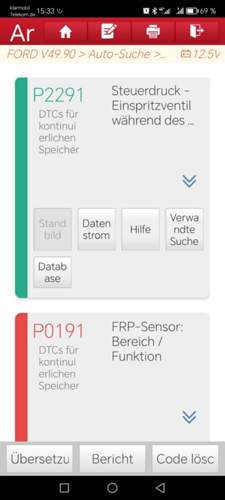

Hey Leute, mein Mondeo startet leider auch nicht mehr.. ich habe lange in den Foren gesucht, aber nichts passendes gefunden. Daher bräuchte ich dringend euren Rat. Im übrigen, ich bin kein Mechatroniker oder sonst was. Ich bastel zwar gerne Hobby mäßig am Auto etwas rum, aber nur das was ihm Rahmen liegt.
Ich habe einen FL Mondeo MK3 Titanium X Baujahr 2006. 2,2 L 155 PS Diesel. Der Wagen hat knapp 360.000 km runter.

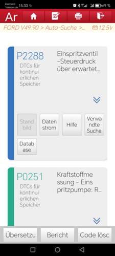

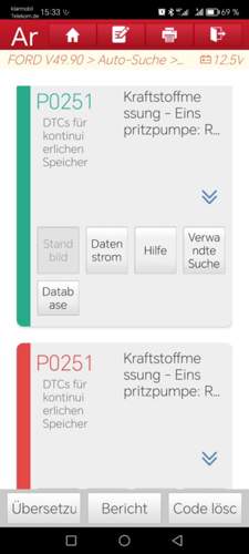

Ich würde zuerst den Fehlerspeicher auslesen und hier die angezeigten Fehler posten.
Ein ELM327 für unter 15 Euro in der Bucht reicht schon dafür aus.
Mit z.B. kostenlosem Forscan siehst du dann auch die Live-Werte

Ich würde hier zu diesem Adapter raten, siehe Bild....
Hat automatischen Umschalter HS/MS Can, ist schnell und bekommt auch Firmwareupdates.....
