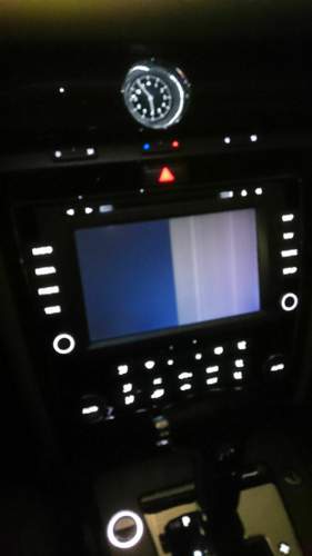

Moin liebe Mitforisten,
Als ich nach hause kam, ne halbe std. Oben war und wieder losfahren wollte zeigte das RNS nur noch ein fehlerhaftes Bild...Zündung aus an hat nichts gebracht, Radio läuft aber normal und sogar der Touchscreen reagiert...
Jemand ne Idee was das sein kann? :/

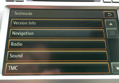

Dsc-0742
Setup lange drücken und immer drauf bleiben.
Erst kommt Radio Servicemenü und dann der Rest.
Dazu muss das Hiddenmenü freigeschaltet sein.

Worauf reagiert denn der Touchscreen, wenn das Bild so aussieht?
LG
Udo
Themenstarteram 30. Dezember 2015 um 17:17
Auf alles was ich so zufällig mit dem Finger treffe..
Sogar fahrwerk Einstellungen...

Haben Sie es schon einmal mit einem Reset des RNS probiert?
Dafür im eingeschalteten Zustand die folgenden drei Tasten solange drücken bis der Bildschirm dunkel wird und dann loslassen:
- die beiden Pfeiltasten links vom DVD-Schacht
- die Lautsprechertaste ganz rechts neben dem DVD-Schacht
Mit etwas Glück ist Ihr Problem damit schon behoben, d.h. es hat sich nur die Software 'verschluckt'.

Das war der Tipp auf den ich gehofft habe, danke @win7 :)
Werde es gleich nach Feierabend versuchen und anschließend berichten...
Ich hatte vor Jahren auch mal sporadische Ausfälle des Displays ... Ausschalten und wieder Anschalten brachte bei mir wieder Licht ins Dunkel. Das konnte mit einem Update beseitigt werden ... danach war allerdings die DVD-Freischaltung die auch während der Fahrt funktionierte zurückgesetzt.
Da wird ein Update nicht reichen.
Themenstarteram 30. Dezember 2015 um 23:57
Soo...Auto gestartet und das RNS arbeitet wieder als wäre nichts gewesen :)
Scheint wohl wirklich was "gehangen" zu haben...
Danke an alle für die Mithilfe ;)

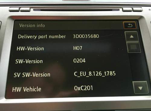

... und vor allem WER kann eindeutige assagen zu aktuellem sw-stand der jeweiligen GPs liefern? vw kann /will es jedenfalls nicht. was ist also der aktuellste stand für gp2 und gp3 ?
und wo kann ich dann nachschauen, welche Version ich habe.
