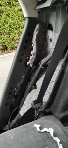

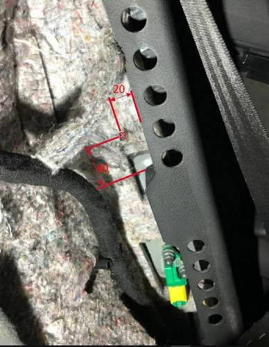

Keine Chance, alles schon versucht. Die absolut einzige Chance, die ich gerade gefunden hab: innen die Seitenteile der Sitze nach vorn ziehen, nachdem die Verriegelungsbolzen der Rücksitze entfernt sind. Dann rechts Mass nehmen, wo genau die Kindersicherung sitzt und links ein Loch von innen nach aussen durch das Blech bohren und hoffen, dass man die Kindersicherung genau trifft. Dann kann man die Kindersicherung durch das Loch per Schraubenzieher öffnen. Danach das Loch mit einer Gummitülle verschliessen.
Das ist zwar absoluter Scheissdreck, aber ich glaub, es gibt keine andere Lösung. Selbst wenn man die Türpappe aufschneidet, kommt man maximal mit der Hand ans Türschloss und bring es nicht auf. Verschraubt ist es im Türspalt ( wo man bei Tür zu nicht hinkommt).

Ich wird mir heute Nachmittag das Thema mit dem Bohrer näher ansehen... wenn man das Loch präsize setzen kann und genau über der Kindersicherung rauskommt, kann man sie einfach aufmachen und dann das Loch mit einem Blindstopfen verschließen. Das ist kein großer Schaden, fällt nicht auf und ist nicht weiter schlimm.

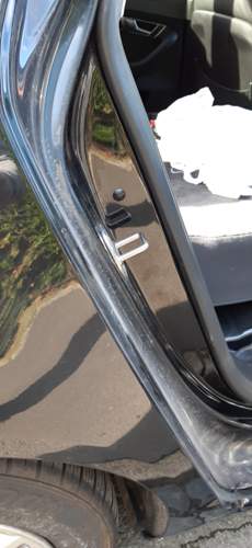

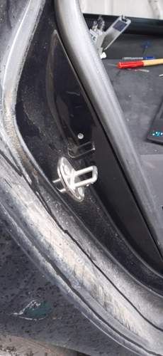

Also... Tür ist wieder auf. Das hat perfekt geklappt, kleines Loch im Blech macht weniger Schaden als Türverkleidung zerstören.
Jetzt hab ich das Schloss ausgebaut, aufgemacht, geschmiert, Kontakte der Motoren gereinigt, nachgebogen usw.
Aber anscheinend hab ich beim Zusammenbau was falsch gemacht, das Schloss macht Geräusche wie normal, irgendwelche Schieberchen fahren hin und her, betätigen zwei kleine Mikroschalter, sieht alles gut aus. Aber das Schloss verriegelt nicht mehr... jetzt geht es nicht mehr nicht auf, sondern nicht mehr zu.
Morgen versuch ich nochmal, die Mechanik zu verstehen, is aber nicht easy...
