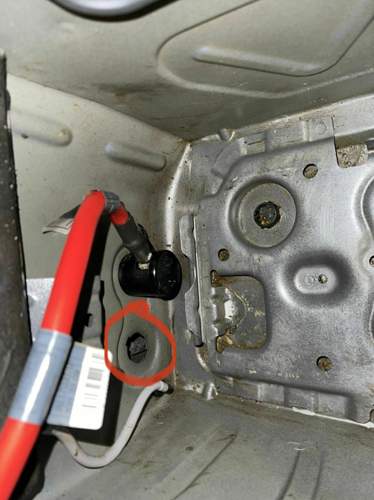

ich brauche mal Hilfe von jemandem, der mir bei einem e91 Touring sagen kann, was da bei mir im Batteriefach fehlt.
Ich hatte Wasser im Batteriefach und wollte der Ursache auf die Spur gehen. Ich habe die Batterie ausgebaut und festgestellt, dass im Blech das Batteriefaches 2 größere Löcher sind.
An einem läuft das Pluskabel mit einem schwarzen Aufsatz rein, das andere ist offen. Generell frage ich mich aber, ob das da offen sein darf. Ich finde bei Leebmann leider nirgends eine Zeichnung vom Batteriefachblech, bzw. vom Zubehör wie vllt. einem Stopfen, der da rauf gehört. Ein paar cm daneben verläuft ja auch die Batterieentlüftung und die Luft kommt dann ja quasi direkt wieder rein…ebenfalls habe ich auf einem Foto im Netz gesehen, dass in beide Löcher Kabel mit schwarzem Aufsatz verlaufen. Vllt. kann mich jemand aufklären und sagen, was da hingehört.

Normalerweise ist dort noch ein kleineres Pluskabel
Hier siehst du es ab 5:28 https://www.youtube.com/watch?v=YfIgIkQ_CwI

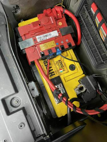

Danke, das habe ich auch schon entdeckt in einem Video. Ich glaube das kleine Pluskabel ist bei mir mit an dem Hauptstrang, der seitlich verläuft. Ich habe nochmal ein Foto angehängt, wie es bei mir aussieht mit Kabeln.

Das kann eigentlich nicht seit den das kleine Kabel gehört normalerweise an der Position 2 rein
https://i.ebayimg.com/00/s/MTIwMFgxNjAw/z/fhgAAOSwz5thmp8i/$_59.JPG
Die Frage ist halt ob du am Unterboden noch ein Pluskabel rumhängen hast.
Aber das mit dem Pluskabel könnte man anhand eine Schaltplans rausfinden.

Ok hab jetzt mal im Schaltplan geschaut wenn ich das richtig rausgesucht habe dann sollte das Kabel eine Verbindung zum Fremdstützpunkt im Motorraum haben.
Hab auch die Teilenummer des Kabels rausgesucht und es gehen definitiv 2 Kabel nach vorne https://i.ebayimg.com/images/g/0gkAAOSw5YFf7WzN/s-l1600.jpg
