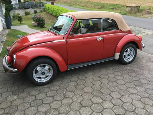

VW Käfer 1303

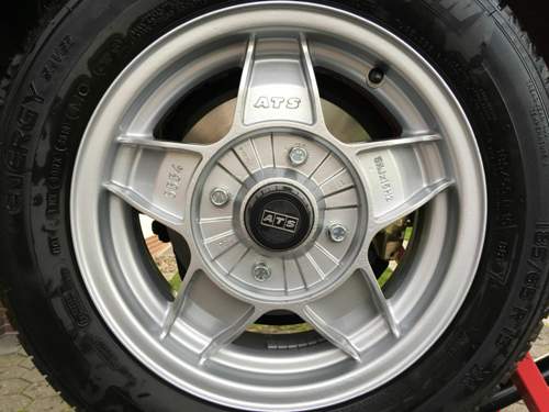

Fahre seit 20 J mit ATS Felgen 5x5x15 ET25 Bereifung 185/70. Jedoch standen schon immer die Vorderräder etwas zu weit raus :-(...beim alten TüV jedoch immer ein Auge zugedrückt...
Nun kommt er mit dieser Bereifung bei einem neuen TÜV Beamten definitiv nicht mehr durch und ich hab die Auflage bekommen andere Bereifung zu montieren....
Nach wochenlangem Suchen im Internet bin ich jedoch nicht fündig geworden. Ich würde ja gern zu 175/70 Bereifung wechseln und auch neue Radkappenfelgen 5,5 Zoll kaufen, gefallen mir eh besser als die ATS, jedoch finde ich einfach keine 5,5x15 mit Einpresstiefe 34!?
Hat da jemand ne Idee? Ich krieg meinen Schatz sonst nicht mehr durch den TÜV....oder würde eine schmalere Bereifung (-1cm) bei gleicher ET 25 schon reichen?

fotos?
baujahr? bzw Erstzulassung
Erstzulassung 7'79
