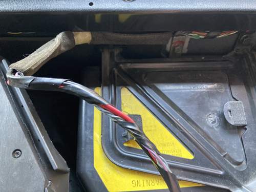

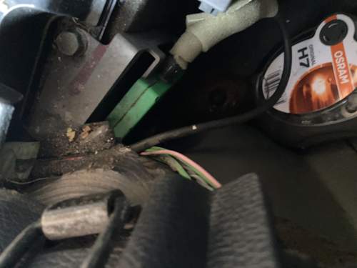

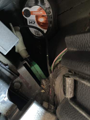

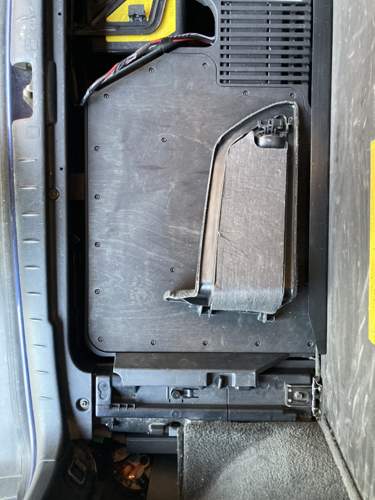

Also das einzige Kabel was ich nach mehrmaligem Suchen finden konnte sind diese Beiden auf dem Photo! an beiden sind jeweils 3 kabel dran! gefunden habe ich sie beim Sicherungskasten im Kofferraum! Sieht mir aber nicht nach dem gesuchten aus....
Das Anhängerkupplungskabel kann ich nicht erwischen, da die bei mir genutzt sind!
Der Vorschlag mit dem Subwoofer in der Front ist nicht schlecht! aber da passt mein Subwoofer nicht rein und ich wollt mir keinen neuen kaufen....
wenn jemand n bild von dem Stecker hat oder n Ort wo der meistes ist wenn er ungenutz im auto liegt wäre es nicht schlecht wenn man mir da weiter helfen könnte.....
An dem Kabelstrang der an der Heckstoßstange lang geht ist auch kein Stecker, zumindest kann ich keinen finden.....
Also bitte nochmals um Hilfe......
MfG MoD1985

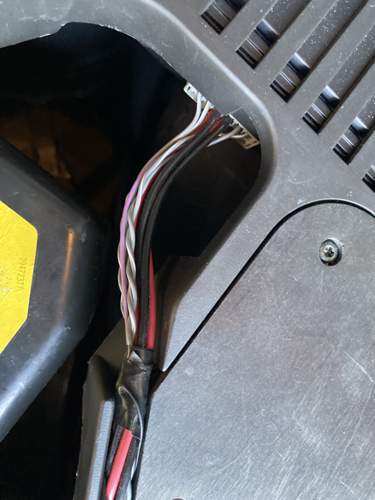

Den entsprechenden Stecker habe ich da, siehe beigefügte Bilder.
Dort kann ich wohl die Eingangssignale abgreifen. Strom kommt direkt von der Batterie, ist klar. Fragen aber noch:
a) Anhand der Stecker: Kannst Du mir da 'ne genaue Belegung geben? Ich würde tippen ->
Unterseite von links nach rechts: 1+2 = LS Eingang, 3+4 = - Leitung, 5+6 = LS Eingang
Oberseite von links nach rechts: 1 = ? Bus-Signal?, 2+3 = + Leitung
b) Was genau kommt bei den LS-Eingängen für ein Signal an? Wieviel Volt? -> Ich kann am Amp einstellen von 0,2 bis 9 Volt.
c) Ist das LS Signal an dem Stecker schon irgendwie vom HU abgetrennt - also von den Frquenzen? Gut, ist für den Amp egal weil ich dort ja selbst mit Subsonic und Tiefpassfilter arbeiten kann - aber interessant wäre es trotzdem.
d) Wo genau hast Du das Remote-Signal abgegriffen? Am Sicherungskasten? Kabelfarbe? :)
Autotelefon habe ich auch drinnen, oder vielleicht würde auch Scheibenantenne gehen? So hatte ich's damals im 855'er gemacht...
Stecker Unterseite
Stecker Oberseite

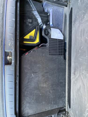

So, nun habe ich heute auch meinen Rodek Amp + Canton Sub verbaut nach ähnlichem Prinzip. Habe das Remote vom AHK-Plus genommen, da das nur kommt wenn die Zündung an ist. Habe die Eingangssignale vom org. Volvo Sub-Anschlusstecker genommen und auf ein Chinch-Kabel gebracht, welches am Amp hängt. Nach erstem Test war's so lala.
Durch rumprobieren habe ich durch Zufall rausgefunden, daß ich mind. das doppelte an Leistung/Bass bekomme, wenn ich ein Eingangs-Chinch-Kabel vom Amp abziehe. Welches der beiden Chinch's das Signal liefert ist dabei egal Sehr seltsam.... Beide Chinch's sind aber auch richtig herum gepolt - habe ich nachgemessen: Signal innen und Masse/Schirmung außen
Die Messung an den beiden Kabelpaaren am Volvo-Sub-Stecker hat ergeben: Ein Paar hat ca. 0.11V und das andere Paar nur 0.01V (wenn mich mein Gedächtnis der Zahlen gerade nicht ganz im Stich lässt) - aber es war zumindest ein eklatanter Unterschied. Wie(so) das?!?!?
Am Amp kann ich die Eingangsstärke einstellen: 0.2V ist die kleinste Einstellung. Ergo bringt er bei kleinster Einstellung am meisten Leistung / Boost.
Fazit: Mit nur einem Chinch-Kabel angeschlossen klappt es ganz gut - Aber warum?

konnte leider nicht alle beiträge durchlesen, nur soviel - der lautsprecher in der mitte vorne ist kein subwoofer, sondern ein center lautsprecher und nur bei dementsprechend aktivierter dolby funktion aktiv. es ist der selbe lautsprecher wie in den türen - nicht meh und nicht weniger.
ich hab mein auto im prinzip komplett umgebaut und kann theoretisch bei viele themen helfen. es ist KEIN kabel oder so vorbereitet, warum auch. ein verstärker im kofferraum ist für deinen volvo NICHT vorgesehen. vielmehr ist es vorgesehen, einen kleinen verstärker unter dem sitz zu verkabeln. da wäre zumindest die stromversorgung schon verlegt - ob da dann noch eine sicherung oder so nachzurüsten wäre kann ich nicht beantworten.
auf jeden fall solltest du schauen, ob dein radio hinten die zwei DIN stecker hat. einer ist für den cd-wechsler, den hat jedes radio - der zweite ist ein 6pol DIN stecker - der wäre für den verstärker. belegung usw. kannste alles von mir haben, und über den din stecker kannst du dir einen adapter auf chinch löten (oder fertig kaufen, ist aber ziemlich spezielle). wenn dein radio KEINE 6pol din buchse hat könntest die theoretisch auch nachlöten, wie ich es an meinem "erstradio" zum test gemacht habe (denke das geht aber zu weit - siehe foto im anhang :D)
wenn du den stecker hast/hättest dann wäre es je nach bedarf möglich, ein kabel in den kofferraum zu verlegen. im kofferraum könntest du dann einen verstärker und einen sub unterbringen. das verlegen der kabel ist nicht wirklich tragisch, an den schwellern unter dem teppich - das hast in 15min verlegt - und bei bedarf auch leicht wieder entfernt.
fein ist ja, nachdem die batterie hinten ist fällt die stromversorgunfgsleitung weg - das macht die sache dann einfacher.
viel erfolg
gruß
achso - meine infos und erfahrung berufen sich auf die passive variante. wie das bei dem aktiv sub ist kann ich nicht sagen...
