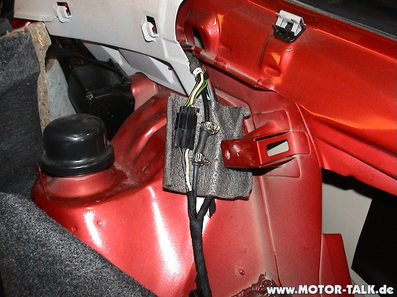

Hallo an Alle,
der Polo meiner Freundin 6N2 BJ 2000 hat ein Problem mit der Heckscheibenwaschanlage.
Die Pumpe arbeitet. Wenn der Schlauch hinter der Kofferraumklappen-Abdeckung abgezogen ist kommt auch nach 3sec Wasser rausgelaufen.
Es scheint irdenwie die Düse bzw das Innen-Außen-Verbindungsstück zwischen Düse und Schlauch verstopft zu sein. Mit Nadel und Nagel von innen und außen ist nichts zu machen.
Weiß jemand, wie ich das herausgebaut bekomme? Muss dazu der gesamte Wischermotor ausgebaut werden?
Wäre dankbar wenn jemand einen Tipp für mich hat.
Danke
Gruß Andy

nein du musst nicht den Wischermotor ausbauen. Vermutlich ist die Welle zur Düse oder die düse selbst verstopft. Für den ausbau der Düse muss der Heckwischer an sich abgebaut werden.
Hierzu die Plastikkappe richtung Wischerarm wegklappen, die Mutter darunter öffnen und den Wischer abnehmen, danach solltest du die Düse rausnehmen können.
Pass auf das du nichts kaputtmachst. Meist ist hinter dem Wischer alles vergammelt und fest. Trotzdem nicht mit zangen oder Hammer rangehen! Bei mir ist zum Beispiel die Mutter gebrochen.
ok dann werde ich von außen rangehen, wenns nicht klappt meld ich mich noch einmal:)
Danke schon einmal.
EDIT Oh danke für das Bild. Du hast einen 6N, wenn ich richtig sehe, beim 6n2 wird das aber nicht anders sein, oder?
Gruß Andy
Oh 6n2, das hab Ich jetzt nicht mitbedacht.
Macht aber nix, der Heckwischer sollte gleich befestigt werden, nur die Plastikblende vom 6n fehlt.

Hab heute von außen einfach mal die Plastikkappe weggeklappt und die Düse mit ner Zange rausgezogen, oben in kochendes Wasser gelegt für 2 min und mit ner Nadel wie wild drin rumgestochert. Nun funktioniert es erstmal wieder.
Ne neue Düse für den 6N2 hab ich im Netz nicht gefunden, jedoch für den 9N...15 Euro soll die kosten plus Versand...:eek:
EDIT: Zerstäuben tut die aber in keinster Weise, nur einen Strahl draufplätschern. Zerstäubt diese bei euch auch hinten?
Aber erstmal gehts ja wieder.
Gruß Andy

Bei mir war wohl der Waschwasserschlauch nach hinten verstopft. Jedenfalls seitdem ich den mal mit Druckluft ausgeblasen habe, und das Ding wieder funzt, tropft es beim Scheibenwaschen hinten an dem Verbindungsstück zwischen Spritzdüse und Schlauch. Und das führt dann wohl dazu, daß die Heckklappenleuchte in der Instrumentenkombi leuchtet bzw. flackert :rolleyes:
Frage:
Gehört da ne Dichtung zwischen Schlauch und Spritzdüse? Beim Einstecken "rastet" es ja spürbar ein.
Und wo sitzt der Kontakt für die Heckklappenleuchte?
also bei mir war da keine Dichtung zwischen hinter der Verkleidung der Kofferraumklappe.hab den Schlauch abgezogen, dabei kaputt gemacht und mit bisschen Benzinschlauch vom Moped einfach wieder draufgesteckt.
Hast du vielleicht das plastikanschlussstück, welches in den Wischermotor geht verletzt?
Kontakt für die Heckklappenleuchte kommt über den schwarzen Gummischlauch oben am Gelenk.
