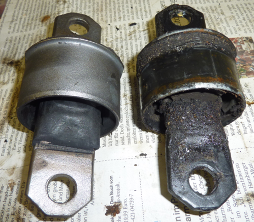

Hallo an alle,
ich brauche eure hilfe.
an meinem Ford Focus Finesse 1.6 sind an der Hinterachse die oberen Gummilager, die an der Karosserie verschraubt werden, ausgeschlagen.
Hat die schon mal jemand selber getauscht?
Beim freundlichen soll die angelegenheit gute 800 Euronen kosten!
Auserdem mache ich auch sonst alle reperaturen am Auto selber.
Die Buchsen selbst habe ich für 15,99 bei Ebay gekauft.
Ich weiss das die Querlenker und sämtliche Schrauben vergammelt sind. Aus kosten Gründen und arbeitsaufwand werde ich diese nicht tausschen. Auserdem sind die lager sind noch Ok.
Kann ich die Hinterachse komplett ausbauen und die Lager dann austauschen?
Ist es möglich die Hinterachse an den Befestigungspunkten problemlos zu lösen und unter dem Auto heraus zu ziehen?
Weiss jemand wie lange es dauert alles ein und auszubauen?
Hab gelesen man muss nicht zwingend die ganze achse ausbauen.
Man könnte auch einfach die 2 schrauben oben und den Knochen lösen.
Was ist der Knochen????
Ich muss zum TÜV und weiss das ich die Kiste so nicht drüber bekomme. Auto wird danach verkauft... Deshalb sollte es kostengünstig aber auch sauber ausgeführt werden.
Bitte helft mir und teilt mir euere erfahrungen mit.
Danke im vorraus an alle helfer.
hier sind einige Zusatz-Infos:
Längslenkerbüchsen:
Fall nötig, gibt es das Werkzeug online zu bestellen für ca. 53€, z.B. suchen nach „Ford Focus MK11998-2004 Kuga Mazda Hinterachslager Abzieher Presse Werkzeug“, (siehe Bilder).
Querlenker:
Lösen mit 15mm Nuss/Schlüssel oder dünne Flex-Scheibe (je nach Glück/Rostzustand/Einfettung). Mit 115Nm „am Boden“ (ride height) wieder Festziehen.
Vorspur hinten:
2,4mm - 0°23‘ (um Reifenverschleiß zu reduzieren, verwende ich 1,5mm).
Laengslenkerbuchsen
Laengslenkerbuchsen-raus
Laengslenkerbuchsen-rein

am 1. April 2011 um 8:52
Hallo
hier ist mal ne kleine einweisung
auto aufbocken
vom längsträger der hinterachse die befestigung der handbremmseile lösen (bin mir nich sicher ob da nochmehr leitungen dran sind).
die schrauben von den buchsen lösen.
versuchen den längsträger weit genug nach unten zu ziehen damit man die buchsen ausbauen kann, wens nicht geht müssen die unteren schrauben der stoßdämpfer und der hinterachse gelöst werden.
achse mit einem getriebeheber leicht absenken und du kommst gut ran an die buchsen.
beim absenken der hinter achse drauf achten das du die leitungen/kabel nicht auf spannung hast.
am besten die befestigung des ABS Sensorkabels und der Bremsschleuche am chassis lösen.
bevor du dan die buchsen ausbaust markiere ihre position damit du die neuen richtigrum einbaust.
danach ne achsvermessung bin mir aber nicht mehr sicher.
ist leider nicht ausführlich aber ich hoffe ich kann dir damit helfen.
Also ich wollte ja berichten ! War heute beim freundlichen und habe die Hinterachsbuchsen meines Focus wechseln lassen.. die haben die ganze Hinterachse ausgebaut um die buchsen zu wechseln.. der Meister sagte dass das für die weniger Aufwand währe als wenn man die schrauben von den einzelnen verbindungsteilen löst (und diese vielleicht noch abreißen) und es dadurch schneller geht die buchsen zu wechseln. Auf jeden Fall bin ich mit der Arbeit von meinem :) sehr zufrieden. Die haben mir auch nicht Einzelstunden berechnet sondern nur eine Position für den Aus- und Einbau der kompletten Hinterachse. Somit hat mich der Spaß 242 Euro gekostet (Arbeitskosten) und 30 Euro im Zubehör für die zwei Buchsen.
