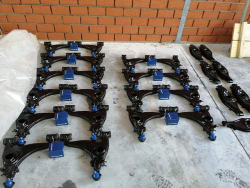

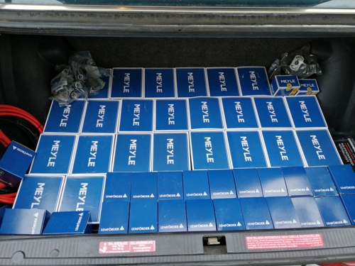

Für den W124 bekommt man komischerweise deutlich mehr gebrauchte Achsen
Deswegen mache ich sowas hier & habe auch schon Achsteile an Forumsmitglieder verkauft.
@D124H schrieb am 20. September 2022 um 07:53:37 Uhr:
Frisch überholte Achsen sind doch immer wieder schön anzusehen.
:D
