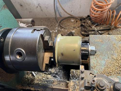

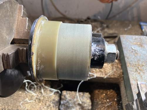

Bin gerade dabei, bei meinem Patenfiesta MK6 Bj. 2005 die Hinterachs-Gummilager zu wechseln.
Besorgt habe ich die Meyle 714 710 0004.
Außendurchmesser bei denen ist ca. 60,5mm.
Die Aufnahme an der Hinterachse hat Innendurchmesser ca. 57,5mm
Ist das so richtig?
Soll man die Dinger mit Gewalt reinwürgen?
Danke schonmal im voraus und Gruß
Jens - im Moment ratlos...

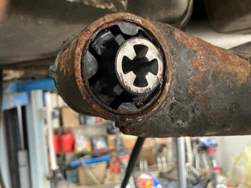

Themenstarteram 20. Februar 2025 um 8:38
Achse ist bereits abgelassen und die alten Buchsen raus.
Halter habe ich auf beiden Seiten abgebaut.
Dazu haben die Schrauben stark gelitten, ging nur mit sowas, allerdings in der richtigen Größe:
https://www.amazon.de/.../B001NYXA1I
Sollte in keinem Haushalt fehlen ;-)
Die Schraube vom Gummilager hat allerdings darüber auch gelächelt.
Habe dann mit einer dünnen Trennscheibe da angesetzt, wo das Alu-Innenteil anfängt.
Hat dann einmal 'Plopp' gemacht und alles war lose :-)

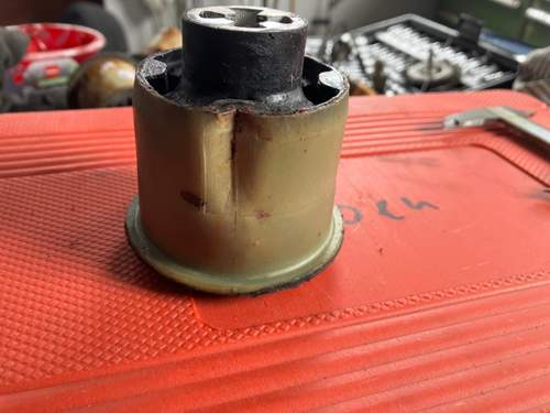

Verglichen mit denen die drin waren, passen die nicht.
S. Bild: alt und neu (gekauft)
Gummilager

Ach was auch nicht ganz unwichtig ist beim Einbau ist es die kleine Nase die am Gummilager ist wieder an der Stelle nachher sitzt
Einbauposition habe ich abfotografiert.
