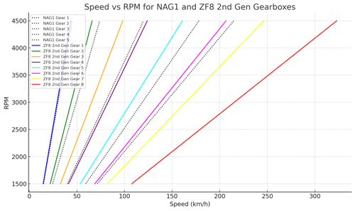

Also mein Wagen ist gerade in Polen, ich lasse dort eine 8-Gang Automatik und ein längeres Diff verbauen
Bei der Gelegenheit lasse ich auch noch paar andere Sachen machen, auf die ich selber keinen Bock und/ oder keine Zeit mehr habe.

Du lässt eine 8-Gangautomatik verbauen ? Von welchem Hersteller und wieso ? Das klingt ja mal spannend.

Ich baue eine ZF 8 Gang Automatik ein.
Warum? Ich habe einen technischen Fetisch, haha
In Verbindung mit dem neuen Differential werde ich z.B. bei 200km/h nur 2700Upm haben...
Kürzere Schaltzeiten, mehr Komfort (mein altes 5G hatte schon Verschleisserscheinungen) uvm.
