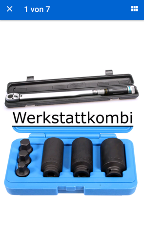

Ich habe gerade mal auf eBay nach einem Drehmomentschlüssel geschaut und folgenden gefunden.
http://m.ebay.de/.../310297231487?...
Kann ich den nehmen oder ist der wahrscheinlich ungenau etc. ??
Vorher war ich auch schon im Fachmarkt aber da kosten jdie ja mit der Kraft weit über 300€
Das war mir dann einfach zu viel Geld für den sehr seltenen Gebrauch.
Frohe Ostern
So einen großen würde ich mir kurz ausleihen.
Interessantes Werkzeug.
Ich leihe mir immer in einer LKW Werkstatt einen aus.Aber der hat dann 1,20m Länge,wiegt 10kg und kostet um 1200€. Allerdings kann der auch 800Nm.
Das es so kleine gibt die schon 350 packen war mir unbekannt.
Aber bei 65€ sollte man so einen kaufen.
Vari-Mann
Ich würde da sicheres Qualitätswerkzeug, leihweise gegen Spende in die Kaffeekassa, jedenfalls vorziehen.
Auch 65 Euronen sind für Zeug, das man kaum braucht und dessen wahren Wert man nur erahnen kann, zu viel. Bedenke, daß Du ja die Nuß vermutlich auch noch kaufen mußt...

Und zu dem verlinkten Dremo oben.... der hat ja nen guten Bereich finde ich von 70 bis 350 Nm deckt doch fast alles ab was man so braucht....
Noch zwei lüdde dazu und glücklich. Es sei denn man will Lkw oder Panzer schrauben....:-)
Ich merke...es ist überall gleich mit den Schuhen
Danke für die Infos
Werde den dann kaufen.
