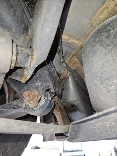

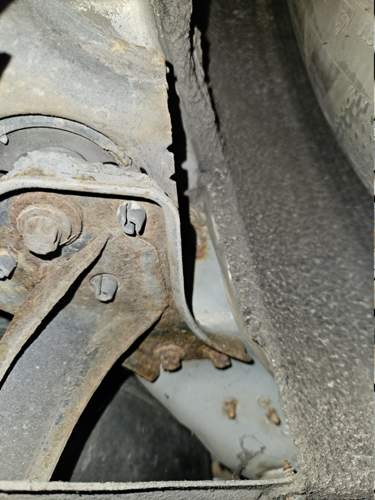

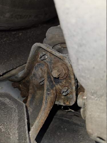

Guten Morgen liebe W212 Liebhaber.
Das Thema ist bestimmt hinreichend durchgekaut, und trotzdem habe ich ein paar Fragen an Euch.
Ich habe jüngst die E Klasse Kombi Baujahr 2011 200 CDI mit 136 PS und 188.000 km meiner Mutter übernommen. Das Auto haben meine Eltern neu gekauft und die ersten Jahre war er auch bei Mercedes zur Durchsicht, danach in einer freien Werkstatt.
Bis auf die Motorlager und einen Geriebeölwechsel würde ich auch nix an dem Auto machen. Nun wurde mir die Kontrolle der Hinterachse mal empfohlen, da wohl diese gerne durchrostet. Ich kann vom Fahrverhalten nix feststellen, alles ruhig und komfortabel.
Nun meine Frage: Sind alle Hinterachsen zwangsläufig verrottet? ( soll ja von innen nach außen rosten). Oder gibt es hier Modelle die noch heute keine Probleme haben?
Und wie sieht es mit der Kulanz bei Mercedes aus wenn der Benz die letzten Jahre nicht mehr beim Freundlichen war?
Danke für Eure Antworten
Gruß Hajo

Hinterachse...zu Mercedes fahren...schauen lassen wird auf Kulanz gewechselt wenn Durchgerostet...ohne wenn und aber
Zu Mercedes fahren. Die verdienen auch gerne Geld damit. Laut Aussage von meinem Mercedes Händler wird es allerdings ab 200.000 Km etwas "schwierig" mit der Kulanz. Also denn mal los.......
Meines Erachtens trifft es früher oder später jeden 212, der normal gefahren wurde und nicht an genau diesen Stellen vorsorglich konserviert wurde. Meine beiden hat es jedenfalls getroffen, nach jeweils ca. 11 Jahren und gravierend unterschiedlichen km-Ständen. Beide wären durch den TÜV gefallen, wenn die Werkstatt vorher nicht hingesehen hätte. Beide auf Kulanz erneuert + verrottete Bremsleitungen hinten selbst gezahlt.
Zwischen "nichts zu sehen" und "durchgerostet" liegen oft weniger als 24 Monate, weil eben von innen nach außen rostend.
Beim Fahren spüren kannst Du nichts, solange nichts abbricht (was in Einzelfällen(!) schon vorgekommen ist, wie hier in Forum zu sehen war - das wäre dann hochgefährlich). Die meisten Fahrzeuge fallen stumpf durch die HU.
Das Thema muss also regelmäßig gecheckt werden, spätestens bei jeder HU.

Mein W212 Bj. 2013 Mopf hat bis letztes Jahr beim Service und auch beim TÜV keine Anzeichen einer starken Verrostung noch Durchrostung gehabt. Letzte Woche, ist dann die Aufnahme der Zugsteben von der Achse abgerissen und die Achse hat ein Loch, Rad steht hinten rechts verdreht im Radkasten.
Ich bin eine Woche zuvor noch mit hoher Geschwindigkeit über die AB gefahren. Nicht auszudenken was passiert wäre wenn sich das Rad dann verabschiedet hätte. Somit ist die Strebe aufm Weg zum Service abgerissen ohne einen Schaden für Leib und Seele anzurichten.
So und nun kommt es....Laut dem Servicemeister einer MB Niederlassung ,bei der das Auto nun steht, gibt es eine Kulanz binnen 15 Jahre Fahrzeugalter , gekoppelt an eine Fahrzeugbewertung - ob die Reparaturkosten über oder unter dem Restwert des Fahrzeugs liegt. Ist das Auto zwar in der Zeitspanne drin, hat aber durch die Laufleistung oder Zustand nur einen geringen Restwert, wird die Kulanz abgelehnt.
Und ! ...Jedes weitere Teil, was an dem Achsträger sitzt - Streben , Stabis etc. - daß beim Ausbau kaputtgeht, zahlt man selber. Und das sind so Sachen, die gehen garnicht.
Ich weiß den wahren Zustand der aktuellen Lage zur Kaulanzaußage nicht und muß mich darauf verlassen was der Onkel in der Werkstatt sagt.
Ich werde aber mal bei meiner Rechtschutz anfragen ob es sein kann, daß wenn bei diesem kapitalen Schaden, der durch einen Werksfehler entsteht und daraufhin sämtliche Traggelenke und Zugsteben und allem Anderen demontiert werden müßen, daß der Kunde dann zum Selbstzahler für die Anbauteile wird. Das kann irgendwie nicht sein. -- Ausgenommen natürlich, die sind eh ausgeschlagen oder defekt. Aber das war bei mir nicht der Fall, da war alles i.O.
