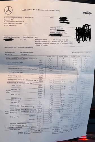

ich wahr in 11/2021 beim TÜV, hier wurde Durchrostung der Hinterachsträger beanstandet, ich bekam den Hinweis zu MB-NL (Mannheim) zu fahren, da bekommt man den H.A.-Träger auf Kulanz erneuert.
Habe ich auch so gemacht, zur NL-Mannheim gefahren, auf Kulanz wurde Hinterachsträger erneuert, anschließend vermessen und mir übergeben. Fahrzeug hat mein Sohnemann zur Niederlassung gebracht und ich abgeholt. Nach Paar Tagen habe ich beim geradeausfahrt festgestellt dass der Lenkrad leicht schief steht 2-3° nach rechts zeigend). Dachte das legt sich vieleicht, nach einer Woche das gleiche. Habe ca. nach 2-3 Wochen angerufen, die Dame sagte mir dass ich zurückgerufen werde, kam leider kein Anruf. Auch auf mein Mail kein Rückmeldung von der NL. Danach Urlaub, Covid-19 (Quarantäne),Krank, dann Dienstreise bin ich nach ca. 4.000km spontan zur Niederlassung gefahren und Lenkrad Schiefstellung beanstandet.
Der Serviceberater selbst gefahren und konnte dies bestätigen aber gleichzeitig mitgeteilt, dass Ausgangs-Achsmessprotokoll die Werte i.O. sind. Müsste mit seinem Vorgesetzen klären.
Dann Rückmeldung vom Service-Berater (Zitat):
"Nach Rücksprache mit meinem Vorgesetzten und der Werkstatt müssen wir davon ausgehen das bei der Fahrzeugübergabe das Fahrzeug in Ordnung war. Ein verspätete Reklamation können wir leider als solche nicht bearbeiten.". Was bedeuteten würde, bei weiderholtem Achsvermussung (ca. 380€), dass ich die kosten selbst Tragen müsste.
Was meint Ihr, hattet Ihr auch so ein Fall wo nach Tausch vom Hinterachsträger die Achsmesswerte i.O. waren trotzdem was n.i.O. war?

Hast du ein Messprotokoll bekommen?
Und natürlich kann eine Achsvermessung fehlerhaft sein auch wenn auf dem Protokoll die Richtigen Werte drauf stehen.
Es reicht schon wenn das Lenkrad beim einstellen nicht richtig in geradeaus Stellung steht dann hat man die richtigen Werte aber das Lenkrad steht halt leicht schief.

Wenn die Einstellung aller Räder passt und nur das Lenkrad nicht, dann kann das ja eigentlich nur bei der Einstellung passiert sein. Bei einem im Nachhinein passierten Schlagloch z.B. würde sich dann z.B. ein Rad verstellen und nicht nur das Lenkrad.
@Seppi-1604 schrieb am 6. April 2022 um 12:54:41 Uhr:
Stimmt, dies Befüchtung habe ich auch, dass die s.g. "Nullstellung" vom Lenkrad und Lenkgetriebe usw. vor der Einstellung nicht geachtet wurde. Kann das ggfs. hiervon kommen?

Lenkradstellung hin oder her, zieht denn das Fahrzeug auf gerader/ebener Strecke weg?
Spurvermessung und Einstellung habe ich schon mehrmals bei reifen.com gemacht, deutlich günstiger und sehr professionell. Allerdings hatte ich dort auch die Reifen gekauft. Keine Ahnung, was die sonst aufrufen, aber Fragen kann man ja. Mit der Werkstatt streiten wird Nichts bringen.
@JoergTipp schrieb am 6. April 2022 um 15:45:07 Uhr:
Ich bin Vorgestern erstmalig auf die Autobahn, habe kein ziehen nach recht oder links festgestellt. Was ich aber festgestellt habe, war das es leicht schwimmt auf trockene Fahrbahn, konnte es aber nicht beurteilen weil:

Schon mal gut, dann fährst Du die Reifen wahrscheinlich nicht einseitig ab. Geschwommen ist meiner gestern auf,das waren bestimmt die Böen. Laß doch die Spur mal vermessen und einstellen, aber sieh Dir vorher an,was die da für ein Gerät haben. Bei meinem Reifen.com ist das eine Hebebühne mit Elektronik pur und als Erstes fixieren die das Lenkrad in Mittelstellung. Danach zeigt ihnen die Elektronik jede erforderliche Verstellung an.
