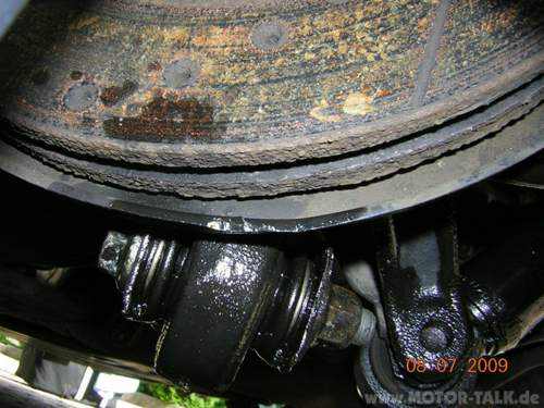

Themenstarteram 5. August 2009 um 22:21
Irgendwann mal fing es hinten an zu Quietschen bei holperiger Fahrbahn, ich dann Kofferraumdeckel auf und gegen den Querträger gedrückt, es quietscht in den höchsten Tönen, auch durch eine zweite Person war nicht genau auszumachen woher das Geräusch herkommt. Also habe ich die Federn mit Silikonöl besprüht, nichts hat geholfen, dann kann es nur noch an den Stabigummis liegen oder an den Querlenkerlagern.
Da hatte ich doch mal was von Querlenkerbrüchen gehört, aber bei mir kann doch sowas gar nicht vorkommen, da wurden doch bei einer Rückrufaktion die Kugellager und Querlenker getauscht, aber ich wollte es genau wissen und hab mich hier und woanders schlau gemacht und siehe da Massenhaft Querlenkerbrüche.
Nun hab ichs mit der Angst bekommen, bricht dir das Teil, knickt ja gleich das Rad in den Radkasten, das Diff schleift am Boden und reist auf, alles voller Öl, wenns Blöd hergeht bei hoher Geschwindigkeit sogar Totalschaden und der Tod. Auch der Transport ist nicht so einfach, da ja das Rad dann nicht mehr belastet werden kann, deswegen kann nicht so einfach abgeschleppt werden, es muss ein Kran her der das Auto auf den Hänger hebt.
Aber ich war doch vor kurzen noch beim VAG-Händler als ich noch Garantie hatte und war sogar dabei als ein Geselle die Hinterachse gecheckt hat und die für absolut in Ordnung befand.
Gut ich fahr mal auf die Bühne und schau mir mal die Hinterachse genau an wo das Quietschen herkommt, bau die Feder aus und bewege die Nabe auf und ab, die rechte Seite ging Einwandfrei leichtgängig, aber die linke Seite konnte ich kaum bewegen, da wusste ich gleich das kann nur das Kugelgelenk sein, von Aussen ist nichts zu sehen. kein Ölverlust, es sieht wie neu aus. Also baue ich die Querlenker aus unten und oben, tatsächlich beide Kugellager sind fest, die Gummilager sind wie neu, nun schob ich den Gummibalg eines Kugellager nach vorne damit ich hinein schaun kann, alles voller Rost, beim hineinblasen mit Druckluft kam eine riesige Wolke aus Roststaub heraus. Das darf doch nicht war sein nicht ein bisschen Fett mehr im Lager.
Was ich absolut nicht verstehe ist das die Querlenker eine sehr dünne Wandstärke besitzen, Gewicht sparen ist schon recht, aber wenn Audi ein bisschen mehr vom Tilger genommen hätte und stabilere Querlenker gebaut hätte, währe das der Sicherheit bestimmt nicht abträglich gewesen. Und die Rückrufaktion für was war die nochmal, aja es wurden bessere Lager eingebaut damit die Querlenker nicht mehr brechen, sogar die Querlenker wurden mit getauscht. Diese Aktion war für mich fürn Arsch.
Wenn ich so weitergefahren währe, währe der Querlenker bestimmt gebrochen!
Also mein Tip an alle Quattro TT Fahrer schaut Euch die Hinterachse an, am Besten die Querlenker ohne Feder bewegen und falls leichtgängig die Gummibälge der Kugellager mit einem Schraubendreher hoch heben und mit einer Taschenlampe hinein schaun ob noch Fett drinn ist, falls nicht ausblasen und Kugellagerfett hinein streichen. Oder wer genug Geld hat gleich zu VAG und alle vier Kugellager machen lassen.
Früher gabs Schmiernippel auch am Kfz, solche gehörten auch an die Kugelköpfe, weil anscheinend schafft Audi es nicht vernünftige Abdichtungsringe etc über die Kugelköpfe zu stülpen, dann gäbs solche Probleme nicht.

Also bei meinem TT, Baujahr 99 wurde die Austauschaktion durchgeführt, allerdings war die Aktion 2001 und die neuen Lager wurden erst 2003 eingeführt, also sind noch die alten Lagertypen / Kugelgelenke verbaut worden!
Zum Vergleich stell ich mal zwei Bilder ein, wo man ganz gut den Unterschied der beiden Lagertypen sieht.
Hier zuerst das alte Kugelgelenk-Lager - gut zu erkennen an dem Gummibalg und den Metallringen.
Ist so naß, weil ich das Lager mit Brunox-Spray getränkt habe!
Bei der Aktion wurden pro Seite die beiden Lager (im Achsschenkel oben und unten) sowie die beiden Querlenker getauscht;
dort ist jeweils am Querträger differenzialseitig ein Lager angeflanscht.

Hallo @ neonight,
dass die Querlenker brechen können wenn die Lager fest sind ist ein alt bekanntes Problem.
Aber man muss dazu auch sagen, dass man Problemlos 200.000 km oder 10 Jahre fahren kann ohne, dass so etwas passiert.
In erster Linie sind Einbaufehler, z.B. bei Fahrwerksnachrüstungen usw daran Schuld.
Wenn da das Lager beschädigt wird oder sich beim vermessen nicht an die Vorgaben gehalten wird hat das eben solche Folgen.
Die ersten Lager sahen praktisch gleich aus, sie wurden bei der Rückrufaktion nur vorsorglich getauscht.
Auch Lager die bei der Aktion getauscht wurden sind schon fest gegangen, aber Untersuchungen in IN haben gezeigt, dass sie schon beim Einbau beschädigt wurden. Der mörf könnte da mehr zu sagen weil er sich mit IN eingehend mit dem Problem befasst hat.
