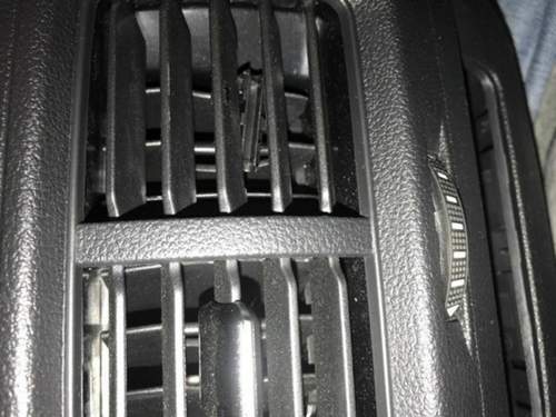

Gestern ist mir bei der Innenraumreinigung des Tourans an den hinteren Luftdüsen, die aus der Mittelkonsole für die hinteren Beifahrer sind, der rechte Einstellhebel der rechten Düse abgebrochen. Der Hebel ist für die Richtungseinstellung des Luftstroms aus der Düse da.
Jetzt kommt der Klopper:
War gerade bei VW und erhalte die Hiobsbotschaft, dass die Reparatur 170,- Euro kostet. Es muss das hintere Teil mit beiden Düsen ausgetauscht werden. ?!?!? Das Teil an sich kostet 110,- Euro.
Ich bin fast vom Hocker gefallen!!!!
Frage: gibt es eine andere Möglichkeit der Reparatur, die jemand schon durchgeführt hat?
Habe dazu nix im Forum gefunden.
Danke

Mach mal nen Bild von dem Teil dann kann man die Teilenummer raussuchen und du kannst das selber austauschen. Ich glaub nicht das es so teuer ist.
Ich gehe nachher zum Auto und poste das Bild. Danke.
Bei eBay bekommst Du die ganze Einheit hinten für knapp 84 €, Suchbegriff "Org. Ausströmer Armlehne hinten Rückteil Bedieneinheit USB schwarz VW Touran 5T".
Das ist ein super Tipp.
Hat vielleicht jemand noch die Einbauanleitung?
Beim Touran habe ich es noch nicht gemacht, es ist aber generell ziemlich einfach. Irgendwo zwei versteckte Schrauben und der Rest ist verrastet. Vermutlich erkennst Du den Weg, sobald Du das Ersatzteil in der Hand hast.
Ansonsten einfach mal bei erWin vorbeischauen

Hier die Bilder.
Frechheit!!!!!!!!
Damit man die Düsen nicht einzeln tauschen kann verschmilzt vw die Befestigungen!!! Ich könnte kot.....

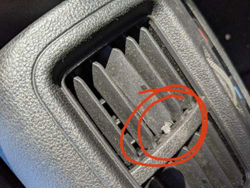

Moin Moin Ihr Touries,
siehe Bild - Ideen zur Reparatur? Glaube mich zu erinnern dass man das gesamte Modul ersetzen muss und mit mehreren hundert Euro Kosten rechnen...
Hatte jemand sowas schon oder kann ich einfach das Gitter oder sogar die einzelne Lamelle ersetzen?
