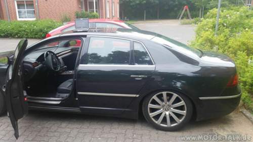

Hallo Phaeton Gemeinde,
mein Dicker zickt nach längerer positiver Pause ohne Ankündung wieder rum und ich stehe echt im dunklen.
...und plötzlich beim losfahren an der Ampel spürte ich jede Bodenwelle bis der Fehler Niveauregelierung Werkstatt in der Anzeige stand und ich beim aussteigen sah das beide hinteren Räder voll im Radkasten stehen.
Ich habe mich gerade die letzten 10 km nach Hause *geschaukelt* und einen SCAN mit VCDS gemacht. Die Googlesuche bringt mir diesen Fehler nur direkt im Audi Forum.
Ich vermute bald ein Temperaturproblem aber das werde ich wohl erst morgen wissen. Was sehr komisch ist ist, das ich die Räder hinten dennoch über die "Hoch" Einstellung etwas aus dem Radkasten rausholen kann. Stelle ich wieder auf normal gibt es hinten keinen Federweg mehr. Die Räder vorn stehen normal hoch.
Glaube ich VCDS ist ein Sensor defekt. Ich gehe davon aus das an jedem Federbein einer sitz. Wie bekomme ich raus ob der rechte oder linke defekt ist?
Anbei der Fehler:

Leg Dich doch mal unter, hinter dem Reifen kannst Du die Koppelstangen mit dem Niveausensor ohne Probleme sehen, ggf. stell den Wagen mit den Hinterrädern auf eine Holzbohle oder ähnliches.
Ich hatte mal einstellbare Koppelstangen verbaut und irgendwann ein ähnliches Problem wie Du es hier beschreibst.
Die Kugelgelenke waren festgerostet und so war eine Koppelstange abgeschert, allerdings bei mir an der Vorderachse.
Möglicherweise hast Du die ja auch verbaut!?
Sollten beide Koppelstangen noch fest mit Achse und Sensor verbunden sein, kannst Du den Sensor von seiner Koppelstange lösen, um den jeweiligen Niveausensor auf Funktion zu testen, indem Du den Schenkel des Sensors bewegst.
Lass den Motor dabei laufen, damit der Kompressor arbeiten kann, Du solltest dann durch kleine Bewegungen am Sensor die Höhe regulieren können.

So leid es mir für dich tut aber das Bild kannte fast in unseren tuning Fred stecken. ;-)
Viel Glück!
Themenstarteram 6. Juli 2015 um 12:28
@ tok85 : der Gedanke sieht ja ganricht mal schlöecht aus kam mir auch dennoch danke ich dem lieben Herren das ich hinten keine Spurplatten drauf hatte. Da passt gerade so der kleine finger zwischen Radkasten und Reifen.
am 6. Juli 2015 um 12:47
Hätte trotzdem reingepasst :-) aber nur bis 20mm pro das da et35 bei den 19ern

Themenstarteram 7. Juli 2015 um 17:58
Hallo Hoellenqualen,
dein Tipp war Gold wert. Ich lag bereits gleich nach dem Absinken der hinteren Räder untem dem Dicken um festzustellen ob sich die Koppelstangen gelöst haben. Dies war nicht der Fall. Dennoch kam ich heute dazu auf die Bühne zu fahren. Dort habe ich beide Koppelstangen (links, rechts) abmontiert und die Sensoren bewegt. Daraufhin habe ich alles wieder zusammengebaut und siehe da der Dicke pumpte sich wieder hoch.
Jetzt ist es zwar so das alls wieder io scheint aber dennoch ist der Fehler nicht ganz klar. Ich tippe auf einen defekten Sensor oder ähnlich.
Leider habe ich bis heute nicht rausbekommen wo ich genau die Messblöcke der Sensoren über das VCDS auslesen kann. Hat das vielleicht schonmal jemand gemacht?
Besten Dank für die Hilfe.
Ließen sich die Sensoren gut bewegen oder war eines eher schwergängig?
Wenn ja ist dieser defekt.
Oder aber du musst die Regellage per Vcds neu anlernen.
