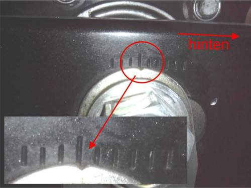

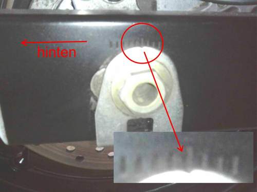

Hallo Leute,
Muss euch enttäuschen, ich will nix über eine alte 80Kubik Maschine wissen....
ABER, hab heute den Kettensatz erneuert und wollte natürlich den Hinterreifen GANZ genau einstellen, damit die neue möglichst lange hält. Also bis heute hab ich mich immer an den Markierungen orientiert, aber heute hab ich zum 1. Mal auch gemessen, mit dem Ergebnis: damit ich links und rechts auf das gleiche Maß komme, muss ich 3 'Markierungsstriche' daneben liegen! Also fahr ich schon ewig schief eingestellt rum? Hab auch nur nachgemessen, weil die neue Kette beim laufen am Hauptständer so laut war...
Ist wirklich schwer den Reifen perfekt gerade zu bekommen, der will immer nach 'rrechts lenken'...
Lg Andi

Drei hauptstriche definitiv zu viel. Da hast beim zusammen bauen was falsch gemacht. Und am hauptstander sollte sie wie auch immer nie in Kontakt kommen. Alle spacer richtig drin, hinteres Kettenrad richtig aufgesetzt?. Hattest eben auch erstmal Erfahrungen an einer 80 ccm Maschine sammeln sollen bevor du jetzt Schrott produzierst. Wo hast du überhaupt gemessen um das Rad richtig einzustellen?
Ach ja andere Fragen halt erst wenn sie keine Ahnung haben wie es geht und du machst einfach und merkst halt erst später das du Keine Ahnung hast.
Leider habe ich alles Richtig gemacht, hab hier alle Explosionszeichnungen liegen und JEDES Teil in der Richtigen Reihenfolge mit dem Richtigen Drehmoment befestigt. Sorry, ich HABE Ahnung, und wenn nicht, haben meine Bücher die Ahnung...
Ich Informiere mich vorher in der Fachliteratur bevor ich hier Frage...
Wollte nur Wissen, wie das oben genannte möglich sein kann? Gemessen wurde Abstand Felgenrand-Außenseite Schwinge (so um die 7cm). Hab dann nochmal die Achse rausgeworfen und nochmals kontrolliert ob alles stimmt, aber alles korrekt Zusammengebaut...
kann mir auch nicht vorstellen dass ich zuvor so schief gefahren bin, Augenmaß hat immer gepasst ....
Nun ist ja alles Gerade (gemessen), im Netz ließt man ja dass man selber messen sollte, aber laut meinem Handbuch braucht man nur die Markierungen!
Ich hoffe auf ECHTE Antworten, ich will nicht streiten, der erste Satz sollte ein Scherz sein...
wenn ich dich richtig verstanden habe, versuchst du an einer Stelle an der Schwinge den gleichen Abstand herzustellen, links wie rechts. Es ist durchaus nicht immer so, das der Hinterreifen exakt mittig verbaut ist. Kenne die Moppete nicht, aber ich habe mir z.B. mit einer Putzschiene (2m) geholfen. Vorderrad geradeaus gestellt, Schiene hinten plan angelegt und dann sollte der Abstand vorne und hinten am Vorderrad gleich sein. Die Markierungen sind tatsächlich nicht 100%. Eine 2. Person ist bei dieser Methode sehr hilfreich. Vielleicht leiht dir auch jemand einen Laser für die Kette, oder du kaufst dir sowas.
Mit deiner Methode liegst du meines Wissens auf jeden Fall völlig schräg, deshalb lenkt dein Hinterrad nach rechts.
Ach so, vorne an der Felge messen, nicht am Gummi! Und wenn du dann die Räder endlich vernünftig ausgerichtet hast, kannst du dir eine eigene Markierung ritzen. Wenn du jetzt die Kettenspannung einstellst (die garantiert nicht mehr korrekt ist) kannst du mit einer Schieblehre exakt von deiner Markierung aus einstellen.

gut das ist schon mal ein Anfang wo man ansetzen kann, dann schau noch mal nach ob tatsächlich alles richtig zusammen gebaut ist.
so um die 7 cm ist nicht genau das können von 6,5 cmm bis 7,5 cm sein, man kann auch an der falschen Stelle messen und die Abstände von der Schwinge zur Felge müssen nicht unbedingt auf beiden Seiten gleich sein, wenn dann der Abstand gleich eingestellt wird kommt es dazu das das Rad schief steht.
Ich mir auch nicht, richte dich nach den Markierungen, es ist ein Märchen das die nicht genau sind, die sind genauer als manch einer behauptet. Der Hersteller des Motorrades wird nicht die Empfehlung geben sich nach den Markierungen zu richten, wenn er es nicht selber machen würde und dadruch das Rad schief steht. Im Auslieferungszustand ist die Kette/Rad danach eingestellt und Keiner kommt auf die Idee das anzuzweifeln.
Die Markierungen an sich sind schon genau. Aber durch verschiedene (Amateur)Blickwinkel auf die Markierungen können auch Fehler entstehen. Schon ein minimaler Unterschied überträgt sich bis zur Felgenkante schon soweit, dass es nicht mehr passt. Gerade Hobbyschraubern fehlt hier vielleicht der richtige Blick auf diese Markierungen: Strich ganz sichtbar, nur halb, wie war das noch auf der anderen Seite?
Eine wirklich gute Methode ist tatsächlich der Laser mit dem man die Kette checkt ob sie vorn und hinten in Flucht liegt. Kostet nicht die Welt und ist einfach dazu.
Dass die Felge nicht mittig in der Schwinge liegt kann modellsspezifisch durchaus so sein. Die Felge ist nicht immer in der Mitte bei vielen Modellen. Einzig entscheidend ist das Antriebsritzel vom Motor. Das muss in Flucht zum Kettenrad liegen und nur danach kontrolliert man das auch.

Habe auch die 40 € investiert. Bei der 600'er Bandit sind die Markierungen nicht wirklich genau, bzw. die Markierungen schon nur lässt sich das linke Blech mit den Markierungen ein wenig auf der Achse drehen.
Das passiert zwangsläufig wenn man das Rad fest schraubt.
Und nein, es liegt mit Sicherheit nicht an meinem "Amatuer Blickwinkel".
Spare dir das ganze Laser Gedönse, bringe das Rad/Achse ganz auf Endanschlag, achte drauf das die Kettenspanner/Einsteller gleich stehen, markiere dir die Schraubenpositionen, dreh die Achsmutter fest so das sich das Rad noch verschieben lässt. Dreh rechts die Schraube vom Spanner eine Umdrehung dann links eine Umdreheung (kannst auch das es schneller geht Anfangs zwei Umdrehungen, wenn möglich drehen), wenn du an den geforderten Kettendurchhang kommst verringere die Schraubendrehung auf eine halbe oder viertel Umdrehung (oder noch weniger) bis der Kettendurchhang stimmt. Je genauer du drehst steht das Rad auch gerade aus. Fertig.
Ja die "Holzlatten-Methode" hab ich hier auch schon gefunden, werde es so versuchen oder ich finde wen der mir 1x einen laser leiht, dann kann ich die Markierungen prüfen und eigene anbringen!
