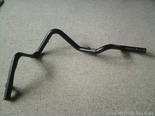

Meinst du das:
Dsc00633
Themenstarteram 14. April 2011 um 14:58
genau dieses stück schei. rohr wegen dem bin ich mitten in der papa liegen geblieben hab kühlwasser nach geschüttet das ist gleich wieder raus gelaufen

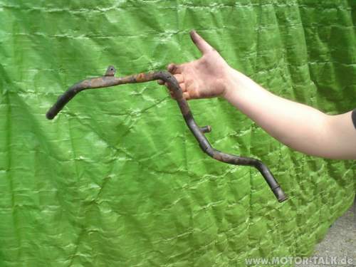

EDIT: Und was ich erfahren habe das ich das Rohr vom vorgänger ( der grüne verunfallte ) gepasst hätte, Also 1V, PN ( glaub ich ) und PF sind die gleichen. Habe um die 50€ bezahlt und liegt immernoch im Zimmer :D

Das ist nicht unbedingt neu. Der PF hat n anderes Rohr, da die Ansaugbrücke keinen Wasseranschluss hat.
Hmm ok gut.
Aber 1V und PF sind gleich, das weiß ich 1000% steht selbst bei VW im Computer :D

Das Problem betrifft auch (und vor allem) den 1,3L Motor.
Das Rohr kostet bei diesem mittlerweile mehr als 80 Euronen!:eek:
Und auf den Schrottplätzen findet man kaum ein Exemplar, das man nicht mit 'nem spitzen Schraubenzieher durchstechen könnte... Echt schlimm.
Diese Rohre sind im Grunde ne Fehlkonstruktion. Man hätte sie entweder dickwandiger oder aus Edelstahl machen müssen.
Im Anhang ein Bild von meinem ...ähm... Rohr :D
Habe ich mit ner Kupferplatte gelötet und anschl. mit Hochhitzelack lackiert.
