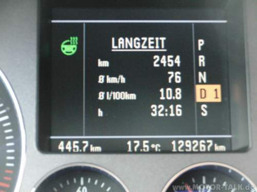

ich hatte am Wochenende bei mir ein Hinweis- oder Warnsymbol im Display des Armaturenbrettes.
Da ich dieses Symbol nicht in meiner Bedienungsanleitung gefunden habe und ich (und meine Frau)
das Zeichen nicht deuten konnten, möchte ich mich an das Forum wenden.
Ein rundes, graues Zeichen mit einem grünem Punkt und drei senkrechten "Spiralen".
Was soll ich auffüllen oder beachten?
Das Symbol ist mittlerweile wieder verschwunden.
Das Bild soll nur den Platz und das ungefähre Aussehen andeuten.
Die senkrechten Striche sind (Heiz)spiralförmig.
Bitte keine Kommentare zum künstlerischen Wert.

Bei mir leuchtet an dieser Stelle ein grünes Lenkrad und drei senkrechte, grüne Spiralen, wenn ich die Lenkradheizung eingeschaltet habe.

du meinst das Symbol für die Lenkradheizung. Die macht man mit dem kleinen Knopf rechts am Lenkrad an und aus. Probiers mal aus.

Danke für den Tipp aber ich habe keine Lenkradheizung. Kein Knopf rechts, nur
auf der linken Seite, der ist aber nur für die Beleuchtung (an-aus) der Tasten im
Lenkrad.

Kein Exot. Bj. 04/2003, V6 Benziner. Schönes Auto. ;-)
Sicher dass Du keine Lenkradheizung hast?
In dem Fall konnte ein technischer defekt das Symbol zum Leuchten gebracht haben. Also ab zur Werkstatt und durchmessen lassen bevor noch mehr kaputt geht.

Das mit dem PC ist richtig. Konnte die Anzeige im Auto nicht wieder darstellen.
Auch mein KD-Berater bei VW!! konnte nicht weiter helfen.
Na, vielleicht hat er meine Beschreibung auch nicht verstanden ;-)

Kein Knopf auf der rechten Seite, Habe ein Holzlenkrad, dass keine Heizung haben soll.
Ich habe hier im Forum aber auch schon gelese, dass die Lenkradheizung
bei älteren Modellen (GP0) mit der Sitzheizung kombiniert ist oder das sie nur
bei entsprechenden Außentemperateuren funktioniert.
Vielleicht kann jemand mal ein Foto von dem Symbol für die Lenkradheizung
hier einstellen, damit wäre mir sehr geholfen, denn ein Bild würde ich wieder erkennen.

Fahr nochmal zu VW. Sag dem KD-Berater, dass er eine Stellglieddiagnose beim Schalttafeleinsatz machen soll. Dort werden dann alle Symbole angesteuert. Dann sollte auch deine mysteriöse Kontrolllampe leuchten.

Das Dokument stammt vom US Phaeton. Dort wurden die Fahrzeuge strikt ohne Lenkradheizung ausgeliefert, daher möglicherweise der Grund warum dieses Symbol dort fehlt, sofern es sich bei dir um dieses Symbol gehandelt hat.
Könnte es vielleicht sein, dass dein Holzlenkrad vom Vorbesitzer nachträglich nachgerüstet wurde? Kann man leicht mit den Austattungsnummern nachrecherchieren.
