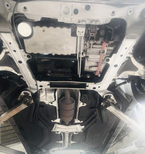

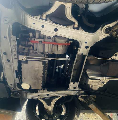

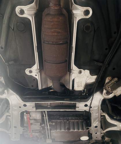

Kennt jemand von euch guten hitzebeständigen Lack der für den Kat geeignet wäre ? Ich kenne jetzt Ofenlack aber der was taugt im Fahrzeugbereich weiß ich nicht und die Arbeit würde ich gern nur einmal machen . Warum das ganze ? Weil es mir in Verbindung mit dem Rest überhaupt nicht gefällt. Falls jemand was weiß oder kennt wäre ich um Tipps dankbar.
36 Antworten
Ich würde es mit dem Produkt von Mipa versuchen. Zumindest sagen die bis 800grad an…
Vielen Dank erstmal . Also laut Beschreibung sollte das damit klappen und auch dauerhaft halten , im Winter fahr ich eh nicht . Ich hatte Mipa gar nicht mehr auf dem Schirm , kannte die nur vom hören sagen was die Raptor ähnlichen Produkte angeht

Lass ihn doch Keramikbeschichten,sorgt auch für weniger Strahlungshitze.
Dann kann ich mir bei Volvo nen neuen bestellen sofern es den noch gibt .
Verstehe ich nicht.
Ich glaube Martin meint so was:
https://www.motoism-customs.com/products/ceratec-auspuffbeschichtung
Sowas in der Art.
Ich dachte jetzt an eine professionelle Beschichtung mit Keramik was den Kommentar angeht . Das verlinkte Produkt schau ich mir mal genauer an , denke das wäre vernünftiges .
Jede Art von "Beschichtung" vergrößert dann ggf. auch (wenn nur minimal) den Umfang des/der Rohre.
Happy Hour bei der Montage !
Ich habe gerade mal beim Korrosionsschutzdepot geguckt , da gibt es Keramik Lack der bis 1200grad dauerhaft geeignet ist , ich denke das werd ich mal probieren.
