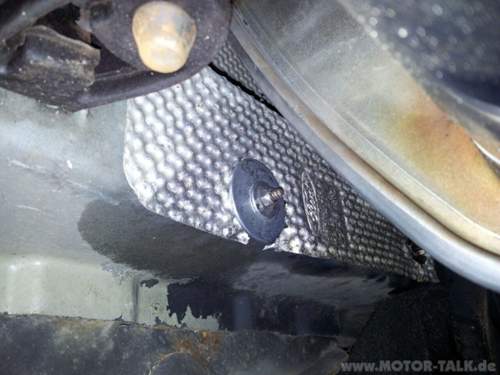

schraube bzw auf dem gewinde ist nichtmal ne mutter und sehr verrostet das schutzblech hält nichtmehr dort was kann ich jetzt machen ? und wie bekommt man das gelöst bitte um rat und lösungen bild hab ich natürlich mitgeschickt.

ich hab einfach die alte Halterung runtergemacht und was neues, grösseres wieder drauf. ist bei mir total improvisiert. war glaube ich ne alte Halterung von nem Computergehäuse mit ner Schraube / Mutter universal aus kunststoff draufgeschraubt und mit uhu flüssigkleber fixiert. hält seit etwa 2 jahren schon.

Das Gewinde ist verrostet ich muss mal versuchen ob ich da ne besser Mutter drauf kriege wenn ja würde ich zusätzlich eine grössere unterlegscheibe draufmachen aber glaube das es nicht klappt bekommt man das Gewinde garnicht los jetzt??? Und wie hast du das gelebt ??

Also ich sehe auf dem Foto eine Mutter (ca. 22mm Schlüsselweite). Du hast sie wohl nur nicht als solche erkannt
Sprühe das Ding vorsichtshalber mit Rostlöser ein und versuche, die Mutter mit einer Zange oder einer passenden Nuss vorsichtig zu lösen.
Wenn eine neue Blechmutter nicht mehr auf dem Gewindestift hält nehme ich eine halterung ( Blechstern ) von VW. Dieser wird nur auf den Stift aufgeschoben. Als Unterlage nehme ich einen Streifen Lochband aus dem Baumarkt.

Das komische flache, sechseckige Teil, wo auf Deinem Foto der Pfeil drauf zeigt, ist die Mutter! Ohne Mutter würde das Blech runter hängen.
Das Gewinde schaut doch noch gut aus
Nimm einen Seitenschneider, drehe und beisse das rostige Stück 6 Kantblech runter, dann ein Stück Alu, und ein Blechstern von VW/Audi.
Dann hält die Scheisse wieder.
PS: Ich habe mir aus Resten einer eloxierten Alufassade verschieden große "Teller" geschnitten, Loch in die Mitte - fertig !

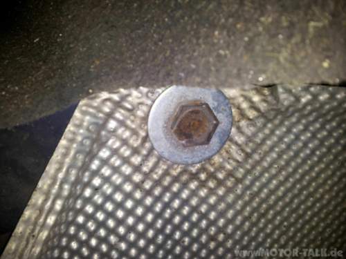

So leute hab gerade ein neues Bild rein gemacht wie bekommen ich dieses blech da raus hab das schon nach aussen gebogen wie man sehn kann
Hat urgrufty doch geschrieben: Seitenschneider nehmen oder ne Zange und das Ding im Idealfall noch runterdrehen. Vorher vielleicht noch mit Rostlöser einsprühen. Das, was du da gebogen hast , ist die Mutter!

Hab das schon eingespruht aber da dreht sich nichts ich versuch ne Mutter drauf zu drehn mit einer grossen unterlegscheibe

Wenn da keine Nuß mehr draufpasst nehme ich ne kleine Rohrzange und ab ist sie.
Eine Mutter drüberdrehen wird nicht klappen da auf dieses "Gewinde" keine normale Mutter passt. Dann kannst du dich erst recht von diesem Stift verabschieden.

ja ist nicht so einfach weil der endschalldämpfer etwas im weg ist,aber ich halte euch auf dem laufenden was passiert ist :-)
Und bevor die Frage kommt: Was ist denn ein Blechstern ?
Siehe unten:
