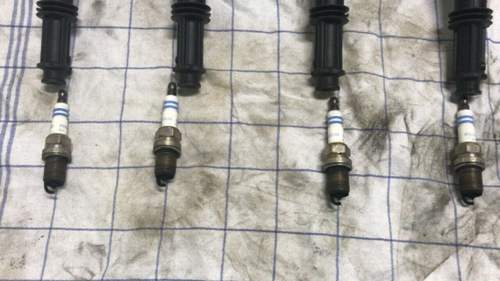

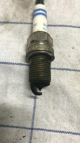

Ich hab da mal ein Video (Ab Laufzeit 7 min 30 sec.) ob das aber der Grund sein könnte(?)
https://www.youtube.com/watch?v=OD8qADU2fNw
Benzin ist mir da etwas zu Zündwillig. Bei meinem Diesel kann ich das noch mit der Handpumpe (bis 400 Bar) abdrücken.
Ich würde eher die Zündanlage komplett abklemmen und durchstarten. Ohne Kerzen gibt es immer noch Zündfunken. Um sicher zu gehen wäre eine Feuerlöscher griffbereit besser. Das ist eine Sache, die ich mir als letzes aufheben würde.
