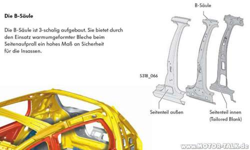

vielleicht hilft diese Info etwas weiter ;)

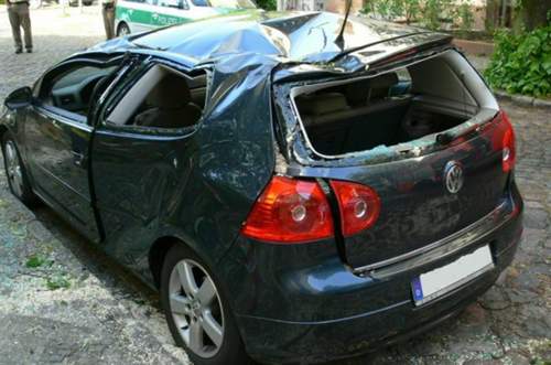

Heißt hochverdichtet nicht auch, daß das Gewicht des Stahls trotz geringerer Dicke genauso hoch ist wie ein geringer verdichteter Stahl bei stärkerer Dicke ? Wohlgemerkt nicht Vergleich zwischen Stahlblech und Molybdänstahl oder Alu.
Und die unterschiedlichen Stahlsorten sind abhängig von deren Verwendung. Z.B. im Knautschzonenbereich, wo einige Bereiche für den Verbrauch der Knautschzone beim Crash weicher gestaltet sind (für kontrollierte Deformierung und Ableitung der Aufprallenergien in die Seitenträger und einige Zonen (z.B. Frontscheibenrahmen aus höchstfesten Stählen) zur Absicherung der Fahrgastzelle.
