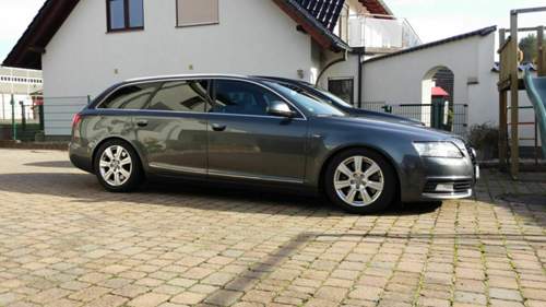

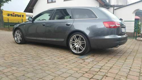

Hallo liebe Gemeinschaft,
ich hätte mal eine Frage zum AAS.
Ich setze mal zwei Bilder rein von meinem neuen A6 3.0 TDI quattro (2011er Modell).
So wie er da steht befindet er sich im Dynamic-Modus. Ich persönlich finde ihn recht hoch oder?
Was meint ihr?
Danke schonmal!

Standardwerte ASS: Normalmodus/Comfort
Standard vorne links/rechts (Kanal 1/2): 385mm
Standard hinten links/rechts (Kanal 3/4): 380mm
MfG Senti

"Im unbeladenen Zustand ist die AAS im Dynamicmodus also gerade mal 2mm höher als das S-Line-Fahrwerk."
Von daher siehts wirklich etwas hoch aus (kann aber auch am Foto liegen). Am besten, mal die Werte kontrollieren die Senti genannt hat. Vllt hat da ja schon jemand dran "gedreht" ;)

Hab gemessen, im Dynamic Modus VA 385 / HA 390...
Finde das sieht so aus als ob das Heck zu hoch steht.
Würde sich ja mit den gemessenen Werten und den Vorgaben auch decken. Wäre dann hinten ja n cm höher.
Ja, dfas sehe ich auch so, dass das Heck irgendwie zu hoch steht!
Meiner ist hinten extra höher als vorne programmiert.
So hat er optisch keinen Hängearsch

So schlimm finde ich es auch nicht. Ich würde nur gern ma ein Bild von einem anderen A6 sehen im Dynamic-Modus um mal zu vergleichen.
Umprogrammieren lassen will ich nichts, hab noch Garantie und will diese nicht verlieren. ;)
Schau in mein Profil...ist aber um einiges tiefer ;)
Tiefer gelegte gibt es zu hauf. Auch wenn es echt super aussieht. Mein alter A6 hatte auch 40er Federn. Aber mal ein Bild im Normalzustand meinte ich. Vielleicht irre ich mich ja auch und es ist die normale Höhe...
