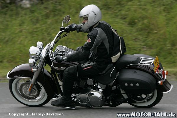

Hallo Zusammen,
habe mit meiner Deluxe und mit Sozius Probleme bei Kurvenfahrten (Ständer aufsetzten) besonders im Kreisverkehr. Kann man die Stossdämpfer z.B. an der Gewindestange noch weiter verstellen sodas der "Bock" höher wird. Oder können Stossdämpfer der Fatboy eingebaut werden. Die Fatboy ist ja ab Werk höher.
Bringt das alles überhaupt etwas?? Hat hierzu schon jemand Erfahrung gemacht.
Oder setzt man mit der Fatboy auch mit dem Ständer auf?

hier ist noch ein beweisfoto, dass man mit ner Deluxe auch um die ecke kommt:
deluxe kommt um die kurve.jpg (58 mal heruntergeladen)
und was dabei als erstes aufsetzt :
hier
Wenn du zu zweit fährst , solltest du aber sowieso die Dämpfer auf ganz hart stehen haben , sonst fängt sie irgendwann mal an zu schaukeln in ner Kurve und dann ist " aus die Maus " .

das wird wohl so sein, das eine Höherlegung garnichts bringt, da die Höherlegung am Hinterrad über den Hebelarm gesehen zum Trittbrett keine Auswirkung auf die Höhe am Trittbrett hat.
Man kann den hinteren Dämpfer für die Verstellung am Gewindebolzen so verstellen das der Bock hinten erwas höher wird, viel ist aber nicht drin. Die alternative sind Dämpfer von der Fatboy, die sind kürzer.
Weil der Bock hinten generell zu weich ist habe ich mir Progressive Federn bestellt.
Die bewirken das bei zunehmender Last (z.B. Sozius) der Bock hinten Härter wird.
Werde dann später hierüber berichten.
