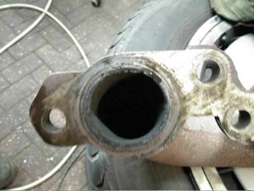

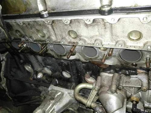

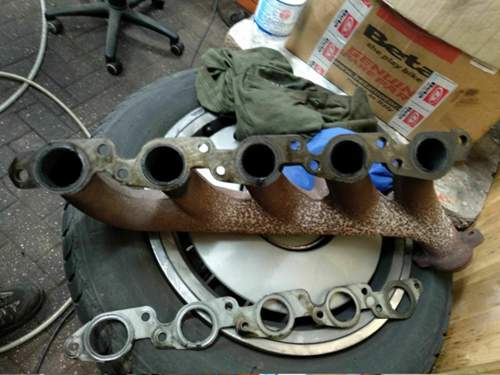

Themenstarteram 17. Oktober 2018 um 15:57
Also Krümmer ist runter, ich finde das kein Zylinder übermässig versaut ist.
Bilder im Anhang

Aber da ist ja Öl dranne. Fotografier mal die auslassventile. In den Kopf reinschauen. Undichtigkeit Richtung steuergehäuse geht auch. Deswegen keine ausreichende Schmierung und das klappern der hydros. Du musst jetzt noch ca 40 Schrauben lösen dann kannst reingucken. Du kannst den ja auch mal kurz anschmeissen. Vll sieht man wo der qualmt. Die Kompression wird wahrscheinlich super sein bei dem ölverbrauch
Ja, das ist der Weg! Hast du einen Kompressor? Damit kannst du einen behelfsmässigen Test machen und gucken wo die Luft rauspfeift, dabei gibt man Pressluft durch das ESD Loch oder Glühkerzenloch und horcht wo es pfeift.
Daraus kann man Anhaltspunkte gewinnen wo möglicherweise der Schaden herkommt
